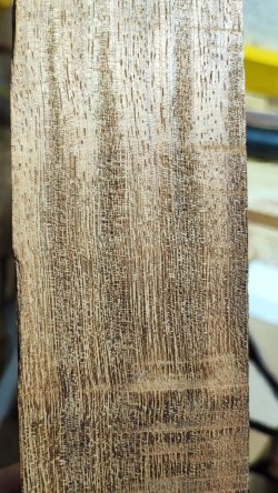

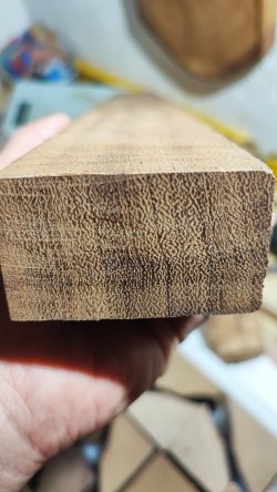

Steve87
11. Januar 2022
66
wollte keinen neuen Thread starten.
Habe hier Hartholz was ich nicht bestimmen kann. Starker Fingernagelabdruck im Stirnholz
Ist das mahagoni?
Danke
Mathis
7. Juni 2007
3.229
Im Dorf in 'ner Stadt
Ja, sieht schon sehr nach Iroko aus!
Das Holz ist eines der Standardhölzer der 80er und 90er Jahre, also kein Wunder, dass es bei deinem Opa landete.
