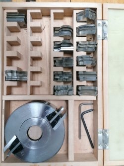

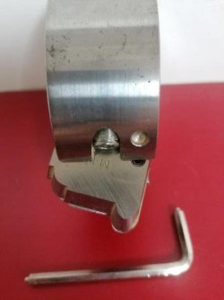

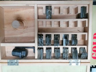

Aus zuverlässiger Quelle werden mir 2 ältere Stahl-Fräsköpfe (ein 100er und ein 120er) der Marke "Gold" mit allerlei Messern angeboten. Ich hänge mal einige Bilder dran. Ich muss zugeben, dass ich bezüglich der Fräse noch ein Greenhorn bin; bisher habe ich von meiner Kombi lediglich die FKS und die ADH Funktionen genutzt. Falze wurden mit den klassische doppelten "Tunnelschnitten" gemacht und andere Fräsaufgaben gingen bislang per OF. Ich möchte mich jetzt mal mit der TF beschäftigen und frage mich, ob die beiden Köpfe ein sinnvoller Einstieg wären, auch wenn ich einige der Messer sicherlich nie nutzen werde.
Folgende Fragen:
  • Die Marke ist "Gold" ist mir bisher nicht bekannt (was nichts zu sagen hat). Was ist davon zu halten?
  • Entsprechende Messer vorausgesetzt: Könnten die Dinger auch zum simplen Falzen dienen?
  • Handelt es sich um eine Konstruktion, die als "Witwenmacher" berüchtigt ist, oder scheinen die Dinger einigermaßen sicher?
  • Der Verkäufer hebt hervor, eine Besonderheit der Köpfe sei, dass die Messer darin schwenkbar sind. Ist das ein nützliches Feature, was man in der Praxis auch benötigt?
  • Was würdet Ihr für einen angemessenen Preis für die abgebildeten Teile halten?

kenne die Marke nicht. Stahl- oder Alukörper?
Für mich wäre wichtig dass Standard Messer-/Abweiser- Einsätze rein passen.
Bei Fräswerkzeugen immer auf die Kennzeichnung BG-Test achten, die sind für manuelle Fräsen zugelassen und getestet. Es gibt auch ältere Fräser mit der Kennzeichnung MAN. was im Prinzip das gleiche bedeutet, manuelle Bearbeitung.
Ich würde max 100-150 für die Fräserkiste bezahlen. Ist der Körper aus Alu dann erher 80-100 Euro oder Finger weg lassen.
Hab grad noch gelesen dass die Messer schwenkbar wären. Finger weg lassen! Dann haben die Messer nämlich keine Positionslöcher oder im Grundkörper sind keine Rastnasen.
Gruß Andi

Firma Gold ist bei hochwertigen Fräswerkzeuge schon eine Marke. Das man die Messer verstellen kann ist eine besondere Möglichkeit um Profile nachzubauen. Ist nur schwierig mit dem genauen Einstellen dass beide Messer in einem Flugkreis sind.
Schöne Grüße Theo

Wenn die Messer aber schwenkbar sind, dann werden diese in der Schwenkachse nur durch die Friktionskraft gehalten welche die Schraube ausübt. Mal ganz von dem Gefrickel des Einstellens wäre mir persönlich das zu heikel. Wozu hat man schwenkbare Frässpindeln erfunden? Da kann man auf sowas gerne verzichten.

Danke für Eure Antworten!
Stahl (wie ich fett gedruckt schrieb :emoji_wink:)
Incl. der 2. Fräsköpfe? Ich fürchte, er stellt sich deutlich mehr vor…
Stimmt, das wird wohl so sein.

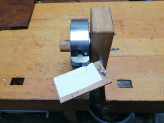

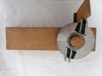

Das stelle ich mir auch schwierig vor. Auf 2 Bildern sieht man eine (selbstgebaute?) Vorrichtung, die das offenbar erleichtern soll
Gut, meine ist nunmal starr. Aber ich sehe Eure Einwände. Die Flexibilität, die ich durch die schwenkbaren Messer habe, benötige vermutlich nicht. Und einen Abstrich bezüglich der Sicherheit ist mir das dann eher nicht wert.

Für einen guten Universalmesserkopf aus Stahl mit wenigen Messereinsätzen bezahlt man oft nicht mehr als 70-80 Euro. Ich würde mir da keine zu große Gedanken darüber machen wenn der Verkäufer all zu sehr mehr will. Meist braucht man die meisten Einsätze eh nie im Leben, ich würde mir da einen Kasten gebraucht kaufen mit wenigen Standardmessern (Falz, Radien, Nut/Feder) und mir projektbezogen dann die passenden Messer dazu kaufen.
z.B. hier oder wenn doch in Alu gewünscht wird dann hier hier oder hier
Wenn Alugrundkörper dann würde ich immer die von Flury verwenden, die sind in Alu mit die besten.

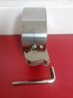

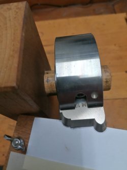

Diese eher seltenen Gold Fräser sind so sicher wie jeder andere Profilmesserkopf, es steht ausserdem ja BG-Test auf dem Fräser. Die Möglichkeit die Messer mit Abweiser zu schwenken ist echt selten und für gewisse Anwendungen super nützlich, vor allem ohne beidseitige Schwenkspindel. Leider sind die Messer bzw. vor allem diese Gold-typischen Abweiser (soweit ich weiss) nicht mehr zu bekommen, war hier schon öfters mal ein Thema. Das heute gängige Leitz-System ist nicht kompatibel.
Gruß Andi
Das ist falsch! Die Messer werden bei diesen Fräsern als Paket mit Abweiser und der Zwischenplatten zusammengesteckt und sind keinesfalls nur durch die Spannkraft gesichert. Die auf den Bildern zu sehende, radiale Schraube sichert das Paket mit der mittigen Bohrung und dient damit auch zum einstellen des Flugkreises. Das Messer/Abweiserpaket kann um diese Bohrung verdreht werden.
Gefrickel im „normalen“ Gebrauch ist das auch keines. Wenn man die Messer gerade einbauen möchte kann man hinten anschlagen. Dann ist das so einfach wie bei jedem anderen Profilmesserkopf auch. Und zum schwenken verwendet man eine Messereinstellhilfe, damit geht das wunderbar.
Nachtrag:
Für diese 2 qualitativ sehr hochwertigen Fräser und die vorhandenen Messer (die übrigens eine andere Liga als die heute überall erhältlichen billig Messer aus SP-Stahl sind) kann man gut 150€ geben.

Natürlich haben die Messer eine Bohrung und sind formschlüssig gehalten, dennoch schwenkbar.
Das war selbst bei den ‚einarmigen Banditen‘, mit denen ich Anfang der 80er noch lernen durfte bekannt und normal.
Ich sehe da kein Problem, das Einstellen ist halt nicht ganz trivial und erfordert Erfahrung.
Ich schrieb ja in der Schwenkachse!! Was passiert wenn die Schraube sich löst oder man nicht/nicht richig angezogen hat? Die Messer fliegen nicht raus aber sie können sich verdrehen.
Aber wenn die Messer nicht zu bekommen sind und es keine Kompatiblen gibt dann hat sich die Sache m.E. ja eh erledigt.
Das wäre allerdings tatsächlich fast ein Ausschluss-Kriterium.
Ich fürchte das ist auch noch etwas von den Vorstellungen des Verkäufers entfernt…
Aber sagtmal, mit dem entprechenden Messer, kann man die Dinger auch zum Fälzen nehmen, oder? Ich meine in der einen Kiste entsprechende, schlicht rechteckige Messer zu sehen…

Sorry, die 'Frickeldinger' kriegst kaum so eingestelt das se Z2 entsprechen.
