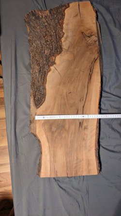

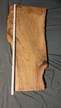

Ich habe letztens zur bestandenen Gesellenprüfung ein Rest Olivenholz bekommen.
Jetzt sammel ich Ideen, was ich damit anstellen kann(Bilder im Anhang)
Für ein Schneidebrett wäre es evt etwas zu klein, Wegen den Rissen im Holz...wobei ich da schon drüber nachdenke mit "fliegen"..oder ?dovetails?.. die Risse zu stabilisieren um dadurch n größere Fläche zu bekommen.
Unten dann mit gratleisten stabilisieren und Fertig.
Was habt ihr denn so aus Olivenholzresten gemacht?
Was lässt sich überhaupt damit anstellen und was kann ich schonmal ausschließen?
Vorab schonmal...ich hab leider keine Möglichkeit iwas zu drechseln.
Schonmal danke für jede Antwort und vllt bis später.

Lass es einfach liegen, frisst doch kein Brot. Irgendwann kommt die Idee von alleine.
Schmuck, kleine hübsche Dinge die niemand braucht aber viele toll finden.
Handschmeichler, Anhänger.....
So'n Zeug habe ich früher öfter gemacht. Meist aus Olive.

So wies ist sauber schleifen, Risse ausspachteln und ölen.
Gummipuffer drunter und dann der lieben Mama schenken, als Servierbrett für Schnittchen und Spieße

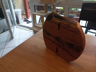

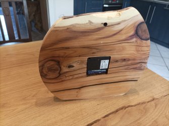

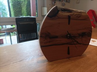

Zwei Uhren.
Funkuhrwerk sehr leise bei Amazon 12€.
Der Rest ist deiner Fantasie überlassen.

Also als Schneidbrett fände ich das schon sehr hübsch, allerdings sollte man dann Epoxidharz nehmen. Ein Schneidbrett mit Rillen sauber kriegen,... ne,... Entweder zwei kleine 30x40 oder halt wirklich ein schönes großes.
Aber wie gesagt, mit Epoxidharz wäre da ein Muss, vorallem könnte man so auch die schöne Struktur der Rinde konservieren.

Olivenholzreste zu Hackschnitzel oder Spächtelchen verarbeiten und dann ab in den Smoker diesen nach persönlichen Vorlieben befüllen und sich am Geschmack erfreuen :emoji_wink:
alternativ Hirnholzschneidebrett aber das dürfte bei der vorhandenen Menge eher armselig werden
Das ist auf jeden Fall notiert.
Ich hatte jetzt nicht an Hirnholzbrette gedacht sondern eher an einfach abrichten,aushobeln und dann mit 2 gratleisten als stabilisierung und Füße. ( Da würde dann die Rinde etc wegfallen... vermutlich auch gute Reste für den Smoker?)
Ob das so funktioniert ist n andere Sache da sich Olive ja wohl ziemlich gerne verzieht nh?

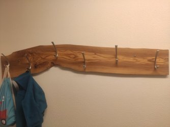

Schlüsselbrettchen oder ähnliches. Glatt schleifen, abrichten muss dafür gar nicht, ölen und ein paar Haken dran. Im größeren haben wir das als Garderobe gemacht.
Edit: und für eine Garderobe sollte deines auch ausreichen

Servierplatte für Fingerfood, Pfannenwender, Schmuck,
Olivenholz ist ja rel biegsam und federt zurück.....also Schneidebrett würde ich aus Esche bauen. Olivenholz ist dazu ungeeignet.
Wieso Olive allerdings ungeeignet sein soll erschließt sich mir auch nicht.
Esche geht, finde ich aber nicht so ganz ideal, aber am wichtigsten ist ohne Epoxy :emoji_wink:.
Salatbesteck haben wir aus Olive, das war Mal Recht schön.....
Epoxy ist ja kratzempfindlich, also löst sich Material. Ich möchte darauf einfach nicht schneiden.

Und BITTE baut Euch bitte NIE ein Schneidebrett aus Epoxidharz.
Supergiftiger fancY Scheiss das.
Wer behauptet, Epoxidharz-Schneidbretter seien "Supergiftiger fancY Scheiss" hat vermutlich noch nie mit Supergiftigem fancY Scheiss gearbeitet.
Ich würde mir zwar auch kein Schneidbrett aus Epoxidharz machen, da das ziemlich schnell zerkratzt und reudig aussieht, aber nicht aufgrund gesundheitlicher Bedenken.
