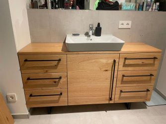

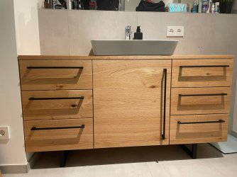

Angesichts der aktuelle Projektvorstellungen traue ich mich fast nicht, meine vorzustellen.

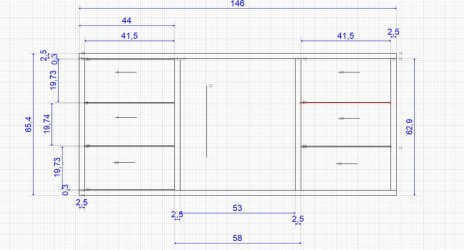

Ich zeichne meine Projekte immer mit Galaad (Fräsprogramm).
Ist ein "Auftrag" von meiner Tochter, also habe ich wenig Einfluss auf die Gestaltung. Der WTU wird aus Roteiche gemacht und erhält eine einfache Form. Der WTU soll bis Weihnachten fertig sein (bin nicht so schnell wie andere hier )

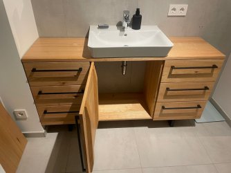

Der Waschtischunterschrank (WTU) hat rechts und links je 3 gleich große Schubladen. In der Mitte bekommt der Waschtisch eine Tür und 2 Einlegeböden.
Mittig über dem WTU befindet sich das Waschbecken (nicht eingezeichnet). Tiefe des WTU liegt bei 41,5 cm und ist fix, da links vom WTU ein Mauervorsprung ist.

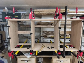

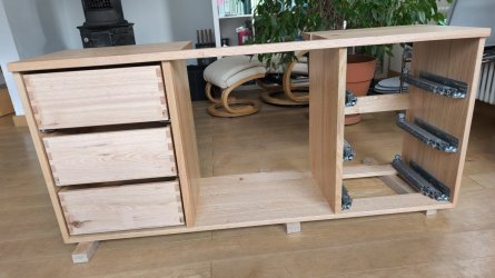

Korpus wird hier gerade verleimt. Bilder von der Herstellung der Leimbretter erspare ich Euch.
Seitenteile sind 19mm stark, Mittelwände und Platte oben 25mm. Die obere Platte steht nach vorne 16mm über. Schubladen und Türe werden dann bündig mit der oberen Platte abschließen. Dieses Mal eine einfache Bauweise mit Lamellos, ohne Eingraten der Mittelbretter.

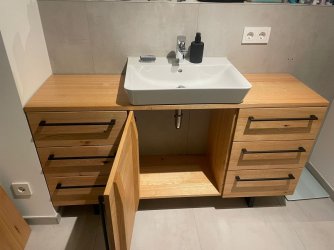

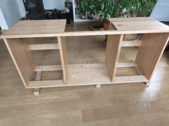

Korpus bereits fertig geölt. Blum Movento-Auszüge können eingebaut werden. Der obere Ausschnitt ist aufgrund des Waschbeckens und schließ dadurch bündig mit dem Rand des Waschbeckens ab (das Becken hat einen Rand von ca. 3 cm und wird dann konvex zur Mitte).

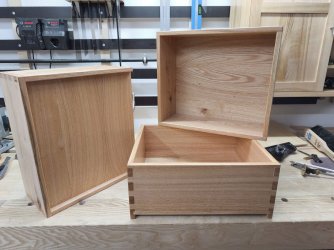

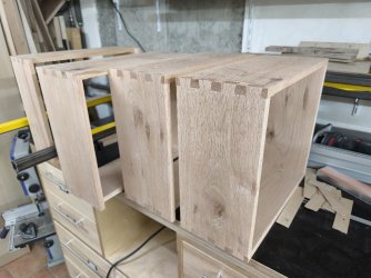

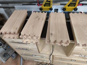

Die Bretter der Schubladen sind fertig zum verleimen. In Schwalbenschwanz-Ausführung.
Die ersten Schubladenkorpusse sind verleimt und können verschliffen werden und anschließend geölt.
Am WE gehts weiter. Dann gibts wieder Bilder.
