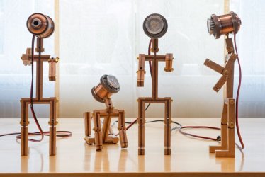

Vorweg fertiges Produkt, weiter unten dann die Lampen im Einsatz:

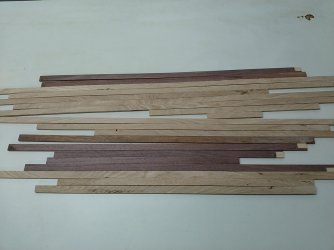

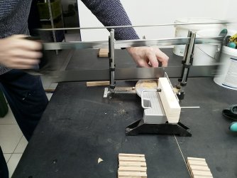

Ausgangsmaterial nur mit Kreissäge geschnitten:

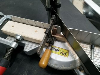

Fällt teilweise schon eher unter basteln, die Einzelteile waren ziemlich filigran:

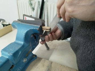

Durchgehend Handarbeit:

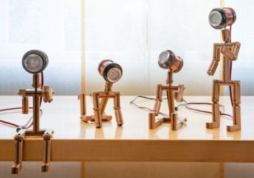

Lampe eins im Einsatz, liegt gemütlich auf dem Subwoofer, darum die vielen Gelenke ...
Lampe zwei seilt sich ab... hier werde ich das Seil noch durch ein Kabel ersetzen und die Elektro-Anspeisung von oben herstellen...
Die beiden Anderen warten noch auf ihren Einsatz ...
