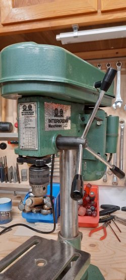

Hallo geballtes Forumswissen,
leider keine Holzfrage (sorry), aber Ihr wißt es bestimmt: wie wechselt man bei der TBM von Interkrenn das Bohrfutter? Im Futter gibt es keine Schraube, oberhalb vom Futter keine Möglichkeit für einen Gabelschlüssen, oben bei der Riemenscheibe auch keine Möglichkeit zum Gegenhalten. Einen Schlitz zum Ausdrücken vom Konus finde ich auch nicht. Also vermutlich auf Gewinde geschraubt und die Variante mit fettem Inbus ins Futter spannen und beherzte Hammerschläge?

Bitte alle Angaben vom Bohrfutter ablesen. Steht dort B10 oder B12, so steckt das Futter auf einem Dorn. Anders kenne ich es von solchen Maschinen auch nicht.

Auf dem Bohrfutter steht leider nicht viel, siehe Fotos.

wenn ich meinen noch etwas verschlafenen Augen trauen darf handelt es sich um eine tb10 von interkrenn.
die explosionszeichnungen im netz zeigen einen B Kegel.
dafür gibt es wie schon geschrieben Abdrückgabeln.
oder man nimmt einfache k Scheiben und schleift sich die zurecht .
die dicken , nicht die dünnen, einfach zwei Schritte und die Schenkel von dem u dann keilförmig feilen oder schleifen.
am besten macht man sich zwei dieser Scheiben die kann man dan n von beiden Seiten ansetzen und zum Beispiel mit einer WasserpumpenZange zusammen drücken .

B-Kegel an der Pinole haben keinen Abdrückschlitz, üblicherweise befindet sich an der Pinole ein Abdrückgewinde, das hat die Interkrenn aber nicht.
Abdrückgabel nicht unbedingt, hernach sind die Lagerdeckel von der Pinole beschädigt. Mit Kunstoffkeilen geht das schonender.
Gut funktioniert:
- Schweres am Bohrfutter anhängen (Bohrschraubstock zB, Bohrfutter erhitzen mit dem Heißluftfön
- Schweres anhängen, Bohrfutter mit einem Hammer leicht von allen Seiten klopfen, aber mit Gefühl
Natürlich dabei was unterlegen, was den Aufprall dämpft.

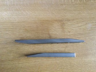

Mit k Scheiben meinte ich Karosserie Scheiben und nicht k wie Kunststoff. Die gibt’s in den üblichen Abmessungen, hier zum Beispiel mit 10,5 oder 12,5 Loch. Ich bin der Meinung dass das der schnellste Weg zu einem passenden Werkzeug ist.
Eventuell reicht es zwo Scheiben nur zu schltzen und dann mit einem Schraubenzieher zu hebeln .
Bild zeig so abdrückgabeln ,funktionieren, ich finden den Keil aber etwas zu steil , k Scheiben kann man flacher machen
