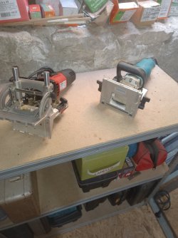

Indirekt :emoji_spy: . Ich habe ja nur den Platzhirsch und eine Lamello von Virutex/Wegoma . Man sieht , das dieser Duodübler aus Spanien mal eine Lamellofräse gewesen ist . Die Verarbeitung meiner Virutex-Lamello ist ähnlich gut wie die meiner anderen Lamello aus der Schweiz . Der Anschlag der Mafell ist mit Sicherheit durchdachter und praxisnaher als diese spanische Mutation :emoji_thinking: .

Hallo Nico,
was mir bei dem Wegomateil auffällt ist, das die Bohrer sehr hoch sitzen. Beim neuen Duodübler ist die Mitte der Bohrer bei ca. 9mm. Bei dem Wegoma sieht es eher nach 30mm aus, das ist ziemlich unpraktisch.
Mitglied 120553
Ich sagte ja oben schon , das das eine Mutation von der Wegoma Flachdübelfräse ist . Da sind einige Gehäuseteile identisch . Der große Schlitz unterhalb der beiden Bohrer dient nicht der Staubabsaugung , sondern beherbergt normalerweise einen Lamello-Fräser :emoji_thinking:
