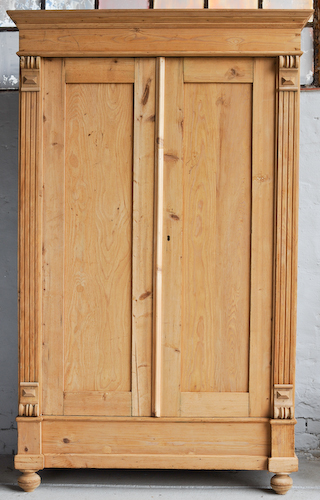

Hier ist ein Link zu einem beinahe identischen Schrank:
http://www.antikwurm.de/Bilder Lager/shabby-chic 1403-schrank-2-1.jpg
[Drama an] So hatte ich ihn mir vorgestellt [Drama aus].
Als ich den Schrank gekauft habe, hatte er die Farbe im Anhang - gefiel nicht und sollte runter. Darunter war eine weiße und eine schwarze Lackschicht.
Was ich gerade an Bildern unter Schellack gefunden habe (glänzend-rötlich, irgendwie künstlich), passt überhaupt nicht in meine Wohnung.
Was bleibt sonst?
Weiß? Wie hier?
http://www.antikwurm.de/Tumbs Galerie/schrank-shabby-chic-kinderschrank.jpg
