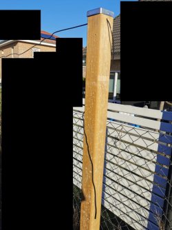

ich baue aktuell ein kleines Weinreben/Obststrauch-spalier. Dafür ziehe ich durch 7x7 Holzpfosten (mit Bodeneinschlaghülsen) einen 3,8mm kunststoffummantelten Draht. Nun stellt sich mir die Frage, wie den Draht gespannt bekomme. Ein Drahtspanner würde zwar zwischendurch den Draht spannen, allerdings müssten die Ende an den letzten Pfosten ja trotzdem noch einmal irgendwie geeignet befestigt werden. Habt ihr Ideen? Auf dem Foto ist der ganz rechts befindliche Pfosten mit dem durchgezogenen Draht zu sehen. Den muss ich daran irgendwie befestigen.

Letzten Draht einmal durch dein Loch hindurch und von dort außen drum zum Drahteintritt und im den Draht verzwirbeln. Genau wie bei Maschendrahtzaun. Irgendwo mittendrin einen normalen Spanner.
Du wirst aber für die äußeren Pfosten eine schräge Stütze der Pfähle oder Abspannung benötigen.

in Rhein-Hessen wird normalerweise der Draht am Ende schräg nach unten gespannt und endet dann am einem langen Erdnagel. Wenn das nicht möglich ist, bekommt der Endpfosten eine diagonale Stütze, die den Pfosten nach außen drückt.

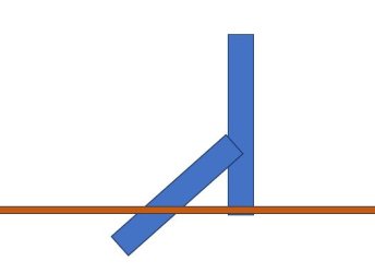

@Martin45: Das heißt zB 120cm Pfahl ca. 45° diagonal innen an die beiden letzten Außenpfosten und davon ca. 40-50cm diagonal in die Erde als Stütze?

Nein, ich meinte das bezogen auf die Variante von Johannes den Draht schräg unter 45° nach unten weiter zu führen und dann am Boden quasi ein Hering für den Draht. Wie bei ner Zeltabspannung.
Bei deiner gezeichneten Variante müsste der Schräge Pfosten von innen und weiter oben an den geraden angreifen. Geht auch. Aber sieht nicht so elegant aus.
