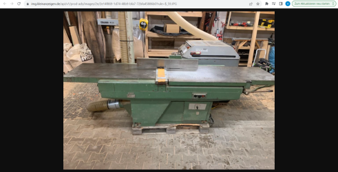

Also der gesamte Tisch ist 3,07m, davon der Aufgabetisch 1,70m.
Findest Du den Abnahmetisch zu kurz ? :emoji_slight_smile:
War doch nur ein Scherz.
Aber grundsätzlich ist natürlich richtig, bei der Abrichte gilt eindeutig länger = besser.
Bei der Dickte gilt breiter = besser.
Ich habe bei meiner Abrichte den Aufgabetisch auf 2m verlängert, den Abgabetisch ebenso.
6.749
Meine Abrichte hat insgesamt 270cm, die Welle sitzt in der Mitte.
Ich hätte damals die Format4 nehmen sollen, der Tische sind insgesamt 300cm lang.
Der Preisunterschied war nicht groß.
