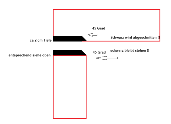

13.847
An der durchgehenden APLA die Rundung auf ca. 580mm Länge einschneiden, mit 45° abschneiden.
Die angestoßene APLA an der Vorderkante mit entsprechender Gehrung anschneiden.
