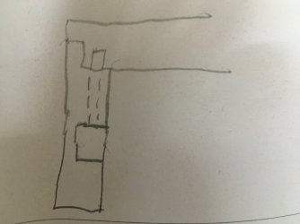

kleiner Minifix könnte gehen der braucht nur 12mm Holzstärke - ne richtige Skizze wäre hilfreicher als dieses XY -
Nachtrag oder Lamello Cabineo

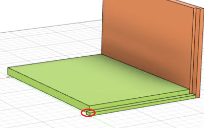

9.260
du könntest versuchen das so zu fertigen:
Dann hättest du eine stumpfe Verbindung und freie Auswahl bei den Beschlägen.
Hast du das schon mal versucht zu bauen? Welche Abmessung hat denn das "versetzte Leistchen" ?

@ Odul:
verspätetes Danke für den cleveren Tipp, das wäre eine elegante Option, mit etwas Mehraufwand wäre sogar eine Gehrungsoptik möglich
Nachteil wäre halt dass Boden/Deckel nicht die filigrane Optik hätten
