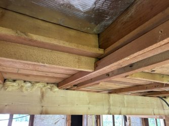

Hallo zusammen
Wir sind dabei unser Haus zu entkernen für die Sanierung/Dämmung. Wände und Böden sind draussen. Decke weitestgehend auch. Nun kommt aber so ein mühsamer Zwischenboden der komisch vernagelt ist und meine Arbeitsgeschwindigkeit sinkt gegen null. Es sind im Summe 60qm.
Auf dem Bild ist rechts die Reihe die ich schon komplett freigelegt habe. Hier sieht man direkt auf die äussere Schicht des Flachdachs in grün, wo dann der Bitumen drauf liegt.
Links ist noch der Zwischenboden drinn - blaue Bretter. Der liegt einfach auf seilich an den schmalen Dachbalken aufgenagelten roten dünnen Leisten auf, ohne Nägel. Dummerweise noch teilweise Querbretter mit den Dachbalken vernagelt orangene Nägel.
Überlege ob ich mir so ne ganz kleine akku Handkreissäge kaufen soll um die Bretter, die auf den seitlichen Balken aufliegen, zu entfernen. also einfach mittig durchzusägen. oder ist das Überkopf zu gefährlich? lieber ein anderes Werkzeug? Multimaster? Sägelsäge?
Stichsäge hätte ich noch, wüsste ich aber nicht wie einsetzen.
Mit Nagel/Brecheisen habe ich einfach ewig.
edit: ich habe im Text oben zur besseren Beschreibung die Elemente farblich markiert.
danke sehr!

Beim Bau wär ich ja, trotz Gefahren, bei der Kettensäge.
Für das, was du da machen willst wär ne Säbelsäge (Reciprosäge) n eher schlechter Kompromiss...

I geh davon aus das da oben drauf nix mehr ist und Bretter genagelt sind,
dann geht sowas ja mit Krampen,Beißer und Brecheisen/Nageleisen bei den paar Brettern ganz flott ... am Anfang etwas zach, aber dann ...
von oben arbeiten !

Akku Säbelsäge mit grobem Blatt. Das geht recht sicher und schnell. Kettensäge ist nicht ungefährlich beim Einstechen. Würde ich ungern überkopf machen. Du brauchst ja nur die queren Hölzer einmal am besten etwas schräg durchsägen. Dann mit dem Kuhfuß den ganzen Kram raus. Geht auch mit jeder Japansäge oder Fuchsschwanz wenn Du noch bei Kräften bist.
19.694
51
der Anfang ist der Knackpunkt wenn der erste Nagel je Seite Weg ist, wird es einfacher. Dann kann man mit Nageleisen hebeln. klar kann man die Dachlatte mit Stichsäge oder... schwächen damit sie schneller bricht, aber ich sehe da auch fast immer einen größeren Ast an dem fast ne Sollbruchstelle entsteht wenn man gezielt mit Nageleisen und Gewalt einwirkt. Wenn man einen Multimaster hat OK wäre das auch eine Mgl. aber braucht seine Zeit und ist Sägeblatt mordend.
Wenn du nicht weißt was im Holz an Nägel oder Schrauben sind kannst du dich auch mit der Kettensäge schwer tun.
Ich persönlich nehme bei sowas gerne eine Säbelsäge, die ist bei einem Nagel und Staub nicht gleich stumpf.
Ich würde aber alles versuchen um von oben zu arbeiten!

Warum kannst du nicht von oben arbeiten?

Mach Dir passende Böcke damit Du auf breiten Gerüstbrettern in genau passender Höhe arbeiten kannst. Auf Leitern ist das beschwerlich und weit unsicherer, da Du viel Aufmerksamkeit für das Gleichgewicht von Dir und Leiter aufwenden mußt.

danke euch erst mal. ich habe noch farbliche Markierungen oben im Bild ergänzt und den beschreibenden Text klarer formuliert.
Es ist ein Flachdach, oben drauf ist noch Kies und die Aussenschicht bleibt erst mal bis er Dachdecker den Bitumen angeschaut hat und ggf. Bretter austauscht. noch nicht klar.

Also wenn ich euch richtig verstehe: Loch bohren und mit Stichsäge rein?
Säbelsäge besser als kleine Akkuhandkreissäge.
Kettensäge : ich lieber nicht.. :emoji_slight_smile:
Gibts noch was einfacheres nach obiger farblicher Ergänzung?

Mit einer Kettensäge bist Du Überkopf schnell ein Fall für den Gesichtschirurg. Da ist eine Säbelsäge deutlich sicherer zu handhaben. Zumal wir es nicht mit einem Profi zu tun haben, der täglich damit umgeht.
Ok, also kannst du eh noch nichts entfernen.
3.185
Stichsäge wird an der Decke wohl am besten funktionieren sofern T244D oder ähnlich grobe Zahnung.
Säbelsäge mit kurzem Blatt geht auch wäre ja schlecht wenn man an die Bretter stoßen würde wo das Bitumen drauf klebt.

Was soll das Sägen bringen die Latten die an die Sparren genagelt sind müssen trotzdem weg. Eher ein kürzeres Nageleisen und ein Hammer damit man das Nageleisen in die Fuge treiben kann.
5.192
Stemmeisen kann auch helfen, es liegt wohl an der Arbeitstechnik, schwierig ist es jedenfalls nicht und besonders anstrengend auch nicht.
3.185
Die Latte ist ja an den Balken genagelt und von oben ist mind. 1 Nagel von jedem Brett in der Latte.
Wenn man die Bretter mittig auseinander sägt dürfte man die Latte deutlich einfacher vom Balken weg bekommen da sich das Brett mit bewegt.
Ohne Trennschnitt muss man die Nägel der Bretter mit lose bekommen stell ich mir deutlich schwieriger vor.
14.436
die Dachlatten bzw deren Vernagelung an die Balken zu entfernen wäre mein erstes Bestreben.
Ein gutes Nageleisen und an einem Ende beidseitig beginnen.
Die Schwerkraft hilft dann zunehmend im Fortschritt der Arbeit.

Bin bei @Fichtenelch, habe beim Rückbau von Holzdecken in meinem Nebengebäude auch die Säbelsäge eingesetzt. Geht wunderbar. Beachte dass die die herauszusägenden Balken gut sicherst, sonst geht da schnell mal was schief.
