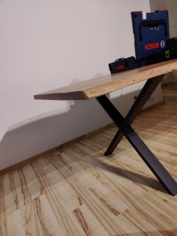

ich habe mich hier extra angemeldet, um euch eine Frage zu stellen. Vorweg ich bin absoluter Neuling auf dem Gebiet, also bitte verzeiht meine Unwissenheit :emoji_slight_smile:.
Zur Vorgeschichte: Wir haben einen Tisch mit Echtholzplatte in einem Outlet für ca. 500 Euro gekauft. Die Tischplatte ist 240cm lang, 100 cm breit und 3,5 cm dick. Das geschätzte Gewicht (vom Tragen) sind etwa 80 Kg bis 100 Kg. Ich kann euch leider nicht ein Mal sagen, aus welchem Holz die Platte besteht, aber ich habe euch Bilder angehängt, vielleicht kann jemand an den Bildern das Holz bestimmen. Die Tischplatte ist super, das Problem ist das "Spyder"-Tischgestell. Der Tisch wirkt recht instabil und wackelt zu den Längsseiten. Nun habe ich auch festgestellt, dass die Längsseiten des Spydergestells sich verbogen haben. Die oberen Metallstreben sind etwas nach unten abgesackt, sodass der "rote Winkel" (siehe Bild 1) kleine geworden ist. Das ganze führt dazu, dass ich die Tischbeine auswechseln will.
Nun würde ich gerne wissen, welche Tischbeine ihr mir empfehlen würdet. Das einzige Kriterium ist, dass die Tischbeine schwarz sein sollen :emoji_slight_smile:. Für eine Konstruktion die voraussichtlich die nächsten 20 Jahre halten wird bin ich auch bereit ~ 250 Euro zu bezahlen. Natürlich auch gerne günstiger, falls es realisierbar ist.
Folgende Tischbeine habe ich mir schon mal rausgesucht, vielleicht könnt ihr mir ja eure Meinung dazu sagen (ich bin aber auch für komplett neue Vorschläge von euch offen):
(1) X-Tischbeine
(2) Tischkufen
(3) Tischbeine aus Metall
PS: Die Tischplatte ist auf der Unterseite mit insgesamt 4 Metallstreben verstärkt (siehe Bild 4). Ich denke, damit die Platte sich nicht durchbiegt. Reicht das als Verstärkung aus ?
Ich danke euch schonmal für eure Antworten und für die Zeit, die ihr euch nehmt :emoji_slight_smile:.
Grüße Vinc

Wir haben unter einer etwas größeren und schwereren Platte 3,3m 2 x X-Beine aus Stahl (12x12 cm).
Die halten die Platte sehr gut und da wackelt nichts. Ist aber Geschmackssache.
Die Beine an Deinem aktuellen Tisch sind aus meiner Sicht einfach unterdimensioniert (vllt auch nicht sehr gut verschweißt).
PS: die von Dir verlinkten X-Beine sind 8x8cm.
Finde ich irgendwie zu klein. Gibt es nicht wirklich teurer auch in größeren Dimensionen

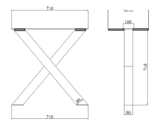

Könnte mir noch jemand mit der angeschweißten Trägerplatte weiterhelfen ?Ca. 10 mm dicke hatte ich gelesen. Wie breit und wie lang sollte das angeschweißte Stück etwa sein und welches Material nimmt am besten dafür ? Und vermutlich sollte das angeschweißte Stück auch noch ein Paar Langlöcher haben damit ich die an den Tisch schrauben kann, oder ?
Wen es interessiert:
ich habe mittlerweile eine Antwort von dem Hersteller der Kufen erhalten, die Macchia verlinkt hat: 735€ inklusive Versand. Das ist mir persönlich zu teuer auch wenn dir Kufen sehr gut aussehen.
Mitglied 67188
ich habe es befürchtet...
aber Danke, gut zu wissen.
Material würde mich hier auf Korsika alleine schon 230,- € kosten.
Versand für 50kg = Spedition;
Bleibt ≈ 400,- für Produktion muss also in weniger als 6h fertig sein.
Wobei hier Bestellannahme, Kundengespräch, Bemaßung und Verpackung noch gar nicht dabei sind.
Das sind natürlich Materialstärken die über jeden Zweifel erhaben sind.
Das läppert sich immer schneller als man denkt.
Hatte vorher mal nach Tischgestellen Ausschau gehalten, da geht es schnell von 1000,- bis über 3000,-
sehe hier 2 Möglichkeiten die aber am besten mit dem Schlosser besprochen werden sollten.
Die Möglichkeit mit den Diagonalen wäre am effektivsten aber etwas aufwändiger
wenn man die zum anschrauben anfertigt..
Langlöcher sind bei der 2 Möglichkeit auch von Nöten aber wenn die Schraube 3mm in beide Richtungen
Bewegung hat langt das.
Deinen X-Kufen fehlen auch noch Langlöcher so wie es aussieht.
Ob jetzt hier ein 10mm Flachstahl angeschweißt wird oder ein Kastenprofil mit ≈ 30 mm Höhe
muss der Schlosser sehen, hängt auch ein wenig von den Materialstärken der X-Kufen ab.
Wenn Kastenprofil, dann mit 3mm Wandstärke sonst drücken die Schrauben das Profil ein
oder aufwändiger es muß eine Buchse die das verhindert mit eingeschoben werden.

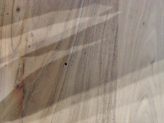

Allerdings ist mir bei der Montage ein Fehler unterlaufen... Ich bin beim Vorbohren an einer Stelle durch den Tisch gebohrt und habe nun ein 5mm großes Loch in der Tischplatte. Habt ihr einen Tipp wie man das Loch kaschieren könnte ? Eventuell mit einem "Holz-Kit" von Amazon oder etwas "dekoratives" über das Loch schrauben oder kleben ? Vielleicht habt ihr ja einen Tipp für mich.
Mitglied 67188
:emoji_confounded:
5mm Rundholz im Baumarkt kaufen und mit Überstand einkleben.
Mit scharfen Beitel abstechen.
Wenn kein scharfer Beitel da ist, bündig einkleben und nur fein nachschleifen.
Wieviel Platz ist da noch zur Schraube?
Vielleicht langt auch da Knetholz / Kitt.
Evt mit ganz dünnem Künstlerpinsel und dkl. Lasur die Maserung andeuten.
Den Ausbruch am Rand auch mit dunklerem Knetholz / Holzkitt verschließen.
Lieber den Farbton im Zweifel etwas dunkler wählen als zu hell.
Adler hat gute Produkte diesbezüglich oder Heinrichkoenig.
Kann den Schaden auf dem Bild allerdings nicht ganz genau abschätzen...
Das unsichtbar zu machen ist kaum möglich da braucht es Erfahrung...
wenn es irgendwie geht, immer auch erst mit Holz füllen, die ganzen Spachtelmassen, Kitts oder Wachse
sind immer auffälliger und reagieren immer anders auf Licht oder Oberflächenbehandlung.
Ich würde mir sogar überlegen von der Unterseite mir ein winziges Stückchen auszustemmen um es oben auf die ausgebrochene
Stelle zu leimen und dann den Überstand wie gesagt mit Beitel oder zur Not Teppichmesserklinge abzustechen...
Auf der anderen Seite wenn es meiner wäre (wäre da natürlich kein Loch drin :emoji_wink: )
würde ich evt. auch was dekoratives in Betracht ziehen. :emoji_sunglasses:

So ein kleines Update:
Ich habe die Tischkufen jetzt doch im Originalzustand angeschraubt, die Kufen hatten bereits Langlöcher. Ich bin sehr zufrieden mit den Kufen und nach meinem (Laien-)Empfinden wackelt der Tisch garnicht.
täuscht das 2. Bild oder ist die Platte wellig?
