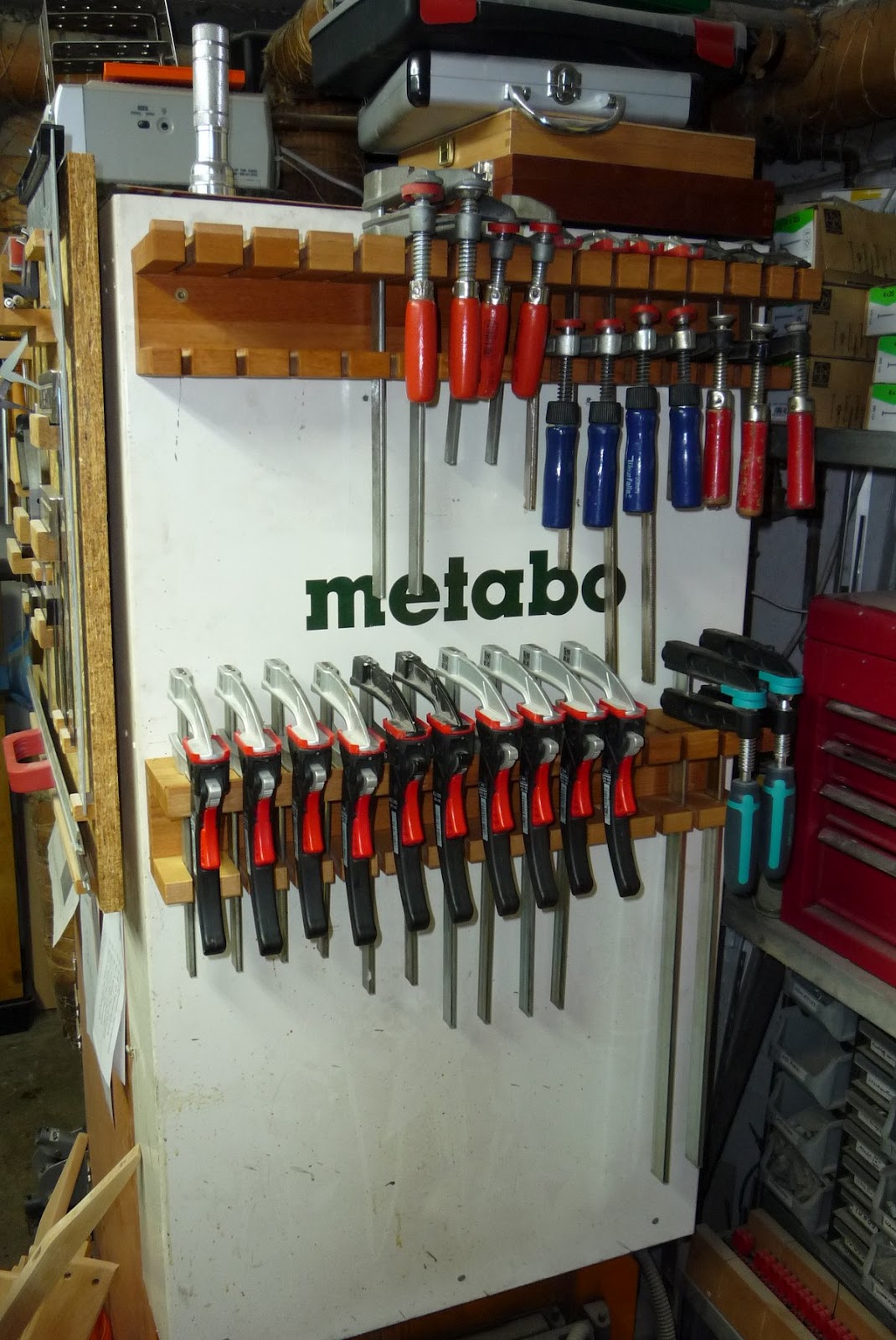

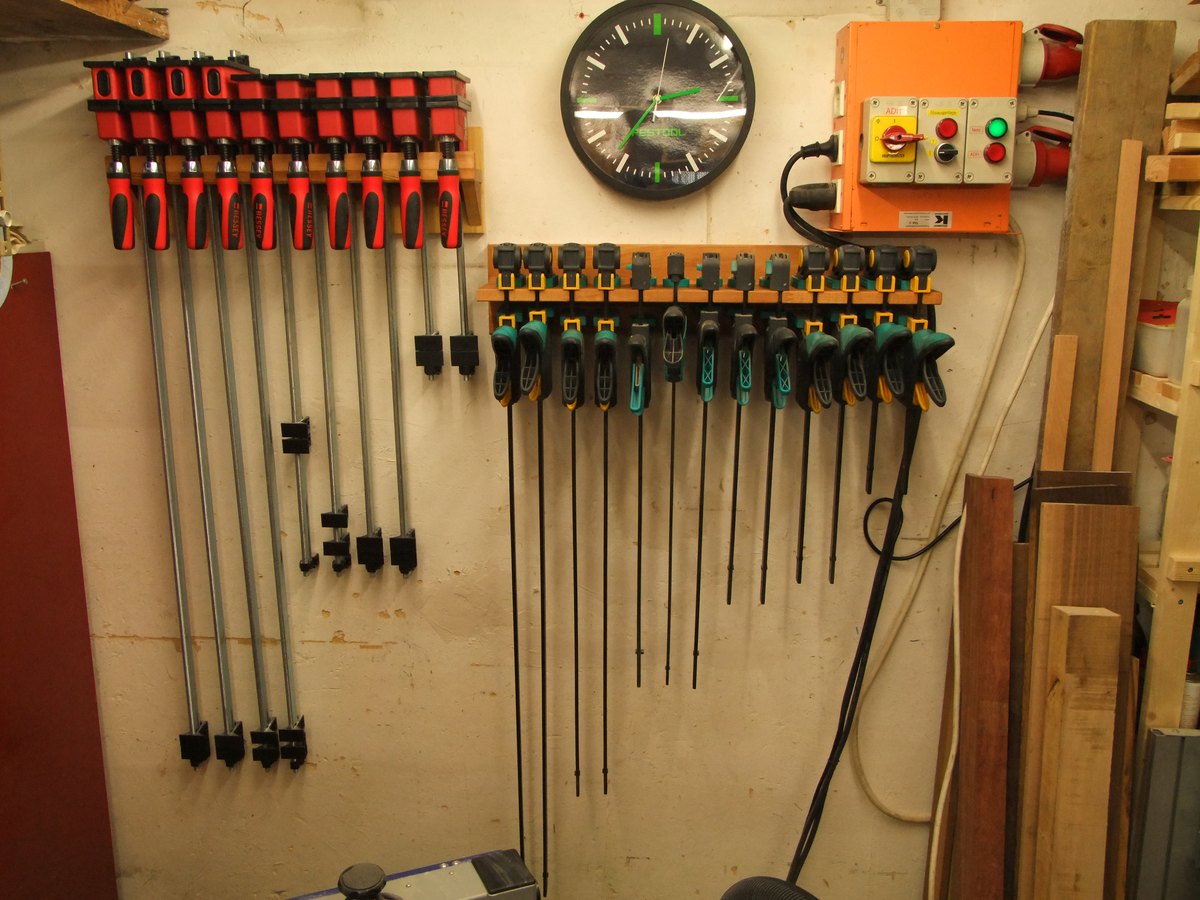

Mit den Längen der Zwingen, das ist für mich genauso wie mit der Breite von Stemmeisen. Da konnte ich mich auch nie entscheiden, was am sinnvollsten ist.
Mit den Korpuszwingen machst Du nichts falsch, die sind super, leider auch super teuer. Als ich die gekauft habe, gabs die als 4er Aktion mit den Adaptern zu einem guten Preis.
Da Du die KRV kaufen möchtet ist die Länge jetzt nicht so problematisch, wenn Du auch kleinere Teile bauen möchtest. Unhandlich sind die Trümmer aber schon.
Ich würde eher zu den 800mm gehen und die bei Bedarf später entweder nach unten oder oben ergänzen.
Die Revos lassen sich ja prima verlängern.
Ich habe mit vier 600mm angefangen und für den Bau des Waschtisches und da ich wüßte es kommen noch weitere größere Möbel noch zwei 1000mm dazu gekauft. Mittlerweile sind es mehr geworden, aber nun sollte es reichen.
Mit zwei Kliklamps kommst Du aber nicht weit.
Ich habe mit zwei angefangen und ganz schnell waren es:
Die Dinger sind klasse um schnell mal was zu fixieren oder auch für Verleimarbeiten, bei denen Du nicht so viel Druck brauchst. Seit ich die habe, nutze ich meine Einhandzwingen nur noch selten.
Du kannst auch auch mal einen Blick auf die Wolfcraft Zwingen (Einhand Pro und die besseren Schraubzwingen) werfen, auch wenn deren Zeug sonst eher naja ist, die Zwingen sind gut.

na der anschlagwinkel von wolfcraft hats auf jedenfall in deine werkstatt geschafft :emoji_slight_smile:
ich nutze die kliklamps auch immer mehr, einfach ne feine sache damit zu arbeiten.
