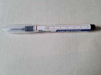

Wir haben/hatten den Marksman-Pen (heutzutage gleich Edding 8870) in Verwendung.
Hat super funktioniert!
Lediglich bei unserem gelegentlichen Einsatz ist er leider eingetrockent. Besonders ärgerlich wenn man auf der Leiter steht und erst dann merkt, dass der Spray nicht will.
Aber hier die Fakten:
gekauft Mai 2021 um € 8,10/Stk. (inkl. MWST)
nicht mehr verwendbar ca. Juni 2023
Ob der Spray eingetrocknet ist oder leer war kann ich nicht beurteilen!
Einfach mal testen, das finanzielle Risiko ist überschaubar.

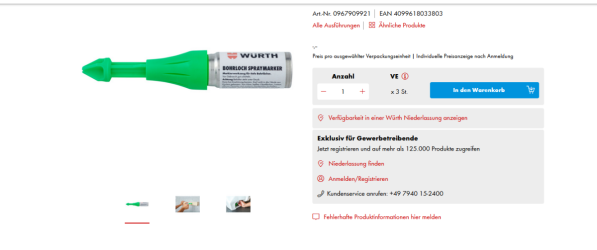

Ich hab mir ein „Starterset“ geleistet, tut was es soll…
https://www.amazon.de/dp/B0BX9CVMGH?ref=ppx_yo2ov_dt_b_fed_asin_title
Leider nur Billigdreck und für Handwerker nicht geeignet. Bei Arbeiten mit Staub blockiert die Minenzuführung. Wenn man dann am Auslöseknopf schnippst, fliegt er raus.
Die beiden letzten stecken bei mir im Handschuhfach mit farbigen Minen und werden nur gelegentlich nach Bedarf genutzt,
Nur brauchbar, wenn kein feiner Baustaub herumfliegt.
Ich habe 10 Jahre Erfahrung mit dieser Art von Tieflochmarkern und etliche ausprobiert.
Eines haben Hultafors oder die mit Würth-Label gemeinsam. Keine lange Resistenz gegen feinen mineralischen Staub.
Ein Würth Produkt hält bei mir um die 3 Monate. Da ich leider etwas zerstreut bin fliegen bei mir überall um die 5tift herum.
In der Hosentasche, im Auto, in der Ordnermappe usw.
Wenn es einen Hersteller geben würde, der eine staubsichere Kappe anbieten würde, wäre der mein Favorit.
Anscheinend vom Hersteller nicht gewollt ist eine jahrelange Haltbarkeit.
Schätze mal bei Schreinern auf der Hobelbank halten die Jahre lang.
Die Billigteile von Amazom mal ausgenommen.
Meine nächste Anschaffung wird auf jeden Fall zum Testen ein Markierspray, was mit Kreidestaub funktioniert.

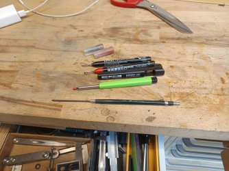

Ich glaube ich kann dir helfen, das Problem mit dem Staub kenne ich nämlich selber sehr gut.
https://www.bueromarkt-ag.de/tieflo...Zrbt7MfuygSoVawu-l_XszwZoAHkICngaAvHXEALw_wcB
Dieser Stift hat eine Kappe die das Gehäuse überdeckt.
Anfangs war das nicht so, dann wurde er geändert (weil wir beiden wahrscheinlich nicht die einzigen waren die Probleme mit Staubeinschluss hatten)
Den gibt's auch eine Nummer größer
https://www.bueromarkt-ag.de/zimmermannsbleistift_pica_big_dry_6060_2b,p-6060-1.html
Habe ich jetzt 5 Jahre im Einsatz als Zimmerer, er ist zu empfehlen, obacht aber bei der Wahl der Mienen, die Universal Minen "for all" sind super da sie auf vielen Materialien gut zu sehen sind.
Die harten Mienen halten länger, kommen bei nassen Holz aber schon an ihre Grenze in Bezug auf Sichtbarkeit, bei Trapezblech und Zink nur schlecht zu sehen, selbst wenn alles trocken ist.

Der von mir verlinkte Kreidestaubpuster schafft 3 mm Löcher. Hatte ich vorhin bestellt. Gibt es nur in der Dreierfamilienpackung.
Falls jemand noch 2 braucht, 10 € plus Versand im Briefumschlag. Ich brauchte zur Zeit nur einen einzigen.
Viele Löcher an doofen Oberflächen markiere ich mit einem 10,8 Schlagbohrer von Bosch mit einem 3 mm Hartmetallbohrer.
Hoffe ja, dieser Kreidestaubpuster ist mal eine brauchbare neue Idee.

Ja der neue ist wie gesagt überarbeitet.
Hatte auch mal das Vorgängermodell, das ließ sich nachher nicht mehr so gut drücken.
Edit: falls jemand vor hat farbige Mienen dazu zu bestellen, die werden im Sommer schnell sehr weich und brechen fix.
Kann ich nicht empfehlen.
Aber auch hier, jeder wie er mag.
