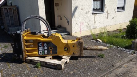

Mit einem günstigen habe ich auch schon gearbeit - jedoch nie wirklich durchgehend lange am Stück.
Man bekommt was weg, jedoch kein Vergleich zu einem Bau Luftdruckkompressor - vor allem was Vibrationen angeht.
Evtl. lohnt sich hier auch gebraucht zu schauen - viele haben den übrig, wenn fertig mit Umbau.
Den (siehe Foto) hatte ich mal an die Haustür geliefert bekommen - da er nicht durch die Tür durchging, ohne den gleich auszuprobieren, hatte
ich wieder abholen lassen :emoji_wink:.
Gruß Matze
