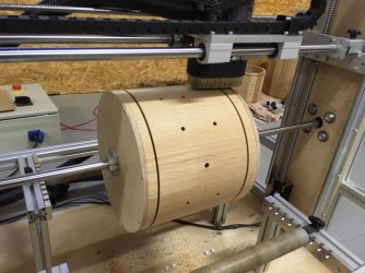

Ich bin immernoch bei meinen Trommeln. Mir ist die Standzeit normaler Fräser zu niedrig und die Schruppzeit zu hoch.
Es muss ein 8mm Schaftfräser sein, Massivholz.

8mm in einer Spindel ist nicht gerade viel. Grundsätzlich HM und großer Durchmesser des Fräsers. Vom Foto wird die Stabilität der Maschine neben dem 8mm Schaft begrenzender Faktor sein. Wenn Du 4mm rund schnell abnehmen willst, dann spandie Trommeln in eine Drehmaschine und drehe (drechsle) mit einem 20mm runden Glockenstahl in einer spanabhebenden Bearbeitung ab.

Na so wie die Vorrichtung von @Curby aussieht, taucht er gar nicht ein sondern kann von der Seite ins Material fahren während sich die Trommel unten dreht.
Ich verstehe schon, dass das Setup nicht optimal ist, aber was bringt es über größere Fräsen, Drehbänke und der Gleichen zu sinnieren, wenn der Versuch überschaubar günstig ist und vielleicht zum Erfolg führt.

Das ist kein Problem, weil ich den Vorschub pro Umdrehung einstellen kann. Da die Schneiden symmetrisch angeordnet sind, wird nach einer weiteren Umdrehung genau gespiegelt gefräst. Und dann wird eben genau das weggefräst, was vorher stehen gelassen wurde. Es sollte lediglich in der Tiefe maximal so viel weggenommen werden, dass der temporäre Überstand noch unter dem Bereich des Fräsers passt, welcher ncht fräst.
Der Vorschub muss <= Durchmesser vom Fräser sein und der Fräser muss >= 50% seiner Breite fräsen.
