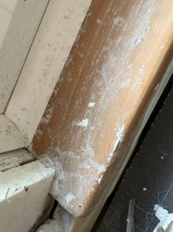

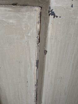

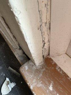

Dann muss zuerst geschaut werden um welchen Lack es sich handelt. In einem Altbau kann nicht mit allen Lacken über alte Ölfarbe gestrichen werden. Dies nur zur Info, ich bin kein Malerlackspezialist.
Ölfarbe sollte es nicht sein. Aber hier mal Bilder
