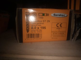

8x155 ist ein ungewöhnliches Maß. Wohl eher 8x160?
BernhardW
20. November 2022
8
Dresden
Hey wildsau,das ist ein normales Maß für VG-Schrauben.G
