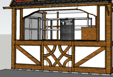

Die Hütte sieht später etwa so aus:
Ich rede also von den dunklen Fachwerkbrettern, diese kommen auf 7mm starkes Sperrholz und hinter dem Sperrholz ist dann eine Unterkonstruktion aus Dachlatten. Jede Wand wird dann am Stück transportiert, also Fachwerkbretter + Sperrholz + Unterkonstruktion.

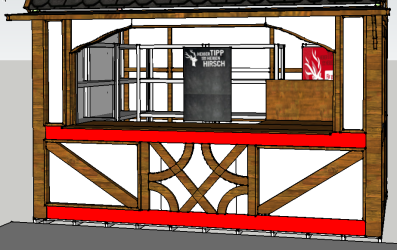

wo nach deinem Bild benötigst du 3500 mm lange Bretter?
350cm stimmt nicht ganz, die beiden rot markierten sind 322cm lang:
Wenn ich es stattdessen so gestalte, sind die längsten 207cm, das wären dann die seitlichen senkrechten:
Mit dieser Anordnung wäre das zwar ein Flickenteppich, aber dann wäre das längste nur 117cm:
