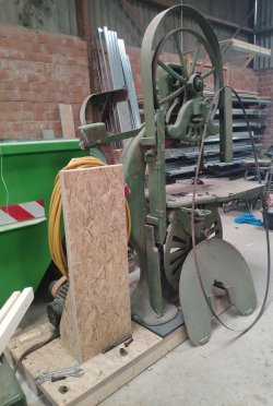

Hallo an alle;
Mein Name ist Luca und ich komme mit der Gleichen Standardfrage wie jeder 20.
Ich habe mir eine große alte Bandsäge gekauft (Fotos füge ich ein), welche natürlich noch mit Bremsgerät und weiteren sicherheitsrelevanten Dingen ausgestattet wird.
Die Bandlänge des aktuellen Bandes beträgt 5050mm und auf der Säge steht mit Edding drauf geschrieben 4950mm - 5120mm.
Die Durchmesser der Rollen beträgt 80cm somit darf ich Blattstärken bis 0,8mm verwenden (laut Google).
Jetzt würde man ja eigentlich denken je dünner der Schnitt umso besser, aber umso schneller geht das Band auch aus der Richtung würde ich sagen. Also vielleicht 0,6mm?.
Die Gummiauflager haben eine Breite von 4,5cm.
Ich möchte mit der Säge Hart und Weichholz Längsschnitte machen oder auch Baumscheiben schneiden.
Einen Kurvenschnitt benötige ich also nicht.
Der Schnitt soll möglichst sauber sein, damit ich wenn möglich danach nur noch schleifen muss und mir das Hobeln sparen kann, weil ich keinen guten Hobel besitze.
Ich habe kein problem damit, wenn der Vorschub nicht allzu stark ist, da es sich nur um ein Hobby handelt.
Also denke ich, dass ich ein Blatt mit vielen Zähnen brauche auch wenn der Späne Transport dann geringer ist.
Das Problem ist ich weiß zwar, dass es wenig sein sollten aber wie wenig weiß ich selber nicht.
Die Stämme die ich aufsägen möchte werden einen Durchmesser bis 35cm haben.
Ich habe mich natürlich auch informiert und habe Hardback Sägeblätter gefunden. Diese wirken auf mich sehr interessant, da ich denke, dass das Band dann nicht so schnell aus der Richtung kommt beim sägen als bei einem Flexback Blatt.
Nun wundert mich aber, dass dieses in einem großen Shop wie www.bandsaegeshop.com gar nicht verfügbar ist.
Das Band, welches auf der Säge drauf war hatte eine Breite von 25mm. Ich gehe davon aus, dass es für Längsschnitte besser wäre ein breiteres zu verenden (30mm vielleicht?).
Aber ihr seid die Profis und ich habe mich bei meiner online Recherche nicht sicher gefühlt also bitte ich euch um Hilfe. Was würdet ihr mir empfehlen?
Vielen Dank und viele Grüße
Luca

Das liegt daran das es keine wirkliche Erklärung gibt was Hard Back bedeutet. Das kam mal aus der Metallsägenbranche und die Beschreibung macht bei den meisten Stahlsorten die für Holz verwendet werden keinen Sinn.
Die Erklärung das Flex Back speziel für Kurvenschnitte ist , ist auch etwas merkwürdig da die ersten Flex Back Bänder die wir herstellten für Mobile Sägewerke waren.(Also eher lange gerade Schnitte)

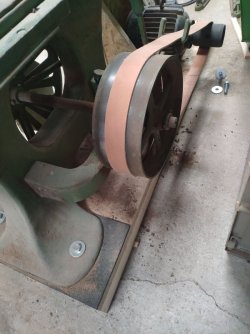

Ich weiß leider nicht genau was du meinst und ich kann es dir leider nicht sagen, weil sie bisher nicht in Betrieb war.
Ich habe gerade recherchiert ich denke sie ist nicht bombiert.
Ich werde das aber mal überprüfen. Ich habe den Riemen erstmal nur ungespannt grob hingelegt wo der alte lief. Den Riemen hab ich mir neu anfertigen lassen.
