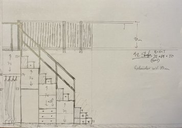

ich möchte ein "begehbares" Regal mit Stufen bauen, das auch mal die Last von einem Erwachsenen trägt und mit einem Geländer versehen ist um in die bestehende Galerie des Dachbodens zu kommen. Ich bin noch am Anfang der Planung, frage mich aber vor allem welches Holz in welcher Stärke ich dafür am besten verwende.
Es soll eine Höhe von 250cm und eine Breite von 300cm haben, aufgeteilt in 5 Segmente a 60cm. Die Tiefe ist mit 50cm angesetzt um den Raum nicht zu stark zu dominieren. An der höchsten Stelle ist eine 60cm breiter Absatz, die 12 Stufen (19x20+2) sind recht Steil und stehen leicht über um eine grössere Trittfläche zu bieten. Anbei ein erster Entwurf um einen schnellen Eindruck zu bekommen. Das ganze soll verschraubt und verklebt werden, auch die Regalböden, und mit der Wand (10cm dickes OS
verschraubt werden.
Multiplex Birke (21mm) oder Buche (20mm) hatte ich in Erwägung gezogen. Oder doch besser Tischlerplatten?
Beste Grüsse,
Markus
