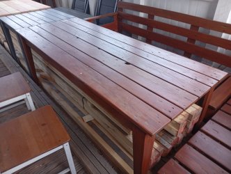

dieser Tisch steht seit über 10 Jahren auf unserer Veranda. Fichte Altholz für 0,--€. Gleichfalls die Ecklounge. Damals gebaut nur mit Handkreissäge, Akkuschrauber und Bandschleifer.
Auf jeden Fall keine geschlossene Platte bauen, sondern Einzelbretter mit 5mm Abstand.

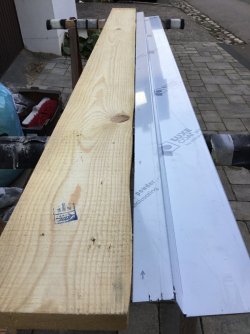

links ist ne Kiefer-Brett aus einer Einweg-Palette, rechts nen gekantetes Alu mit einer (nahezu) geraden Kante als Referenz. Das Kiefer-Brett wurde mit ner gewissen Restfeuchte gesägt (mit einem damals sicherlich geraden Schnitt) & zu der Palette verarbeitet, und ist dann nachgetrocknet. Aber eben nicht gleichmäßig, parallel zur Kante, sondern „so wie es gewachsen ist“ und die Holzstruktur es vorgibt.
Wenn du aus mehreren Hölzern eine Platte verleimst, die mehr oder weniger der Bewitterung ausgesetzt ist und größeren Feuchtigkeitsveränderungen erfährt, hast du eben das Problem, dass es an der Verleimung zu Spannungen kommen kann, weil dieses Quellen und Schwinden nicht zwingend gleichmäßig, nicht parallel zur Kante passiert, siehe das Bild. Da kann dir die Platte aufreißen.

@happyc Schönes Bild, das wirklich eindrücklich zeigt, dass es nicht rein um eine Breitenänderung der Bretter geht, sondern durchaus stark über die Länge variieren kann.
Bei uns am Gartenhaus sieht man übers Jahr ungefähr 2 cm Schwund im Sommer auf knapp 2 m neben der Tür (deren Rahmen leider fest verschraubt wurde, sodass sich Lücken auftun) gegenüber dem Winter.
