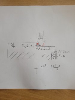

Ich hänge mal 2 Skizzen mit an. Die erste sozusagen als Bestand, die 2. wie ich denke das man es machen kann.
Der Höhenersatz von 4,5cm im Mauerwerk ist so weil wir die Höhe brauchen um mit der Fensterbank über den Flansch und Schrauben derMetallsäule zu kommen die Die Decke abfängt.(Nachträgliches Eckfenster,Decke wurde mit HEA abgefangen,in der Ecke eine Stütze)
Vielleicht kann jemand etwas dazu schreiben.
Rot die fraglichen Stellen wo ich nicht weiß wie ich da vorgehen soll.
Beim großen roten Punkt könnte ich mir auch ein Kompriband vorstellen.

Ist etwas klein geraten,ich kann das gerne auch noch einmal größer zeichnen.
Aber vielleicht reicht auch eine kurze Beschreibung.
Das Mauerwerk wird wird abgedichtet (Deitermann o.ä.). Überhaupt nötig? Bei der Terrassentür ja,aber beim Fenster?
Fugenanschlussfolie an Bankanschluss und Mauerwerk (Primer?)
Dämmkeil wird geklebt(Montagekleber?)
Auf dem Dämmkeil wird die Fensterbank ( Stein) geklebt und liegt am Ende auf Winkeln auf die entsprechende Neigung haben.
Der Multipor/Putz wird dann zuletzt gemacht.

Innen sieht es doch gut aus mit einem Kompriband zwischen Bankanschlussprofil und der 4,5cm Kante, die dann auch sauber verputzt sein müsste.
Außen würde ich es dann auch so machen, wie du es einezeichnet hast, also ein Fugenabdichtband aufkleben und Hohlräume darunter vorher ausschäumen. Die Profis kleben bereits das Band, wenn der Schaum noch weich ist. Das wäre mir aber zu gefährlich, weil man da sehr genau wissen muss, wie viel man schäumt. Da würde ich erstmal den Schaum härten lassen, Überstände abschneiden und dann das Fugendichtband aufkleben.
Aufpassen, die richtigen Bänder zu nutzen, innen dichter als außen muss erfüllt sein.
Alternativ könntest du auch innen ausschäumen und auch dort eine Fugendichtand im Anschluss aufkleben.
Schau dir auch mal diverse Youtube-Videos an, da hab ich viel lernen können. Es gibt einfach verschiedene Einbau-Methoden und man muss schauen, was bei einem die sinnvollste Methode ist.

Das die 2. Dichtungsebene unter dem Dämmkeil liegt ist aber OK. Auch das wir die dann am Mauerwerk runterführen und nicht am Multipor? Generell ,wie weit runter muss die denn?Sollte da je mal etwas reinkommen,transportiert doch der offenporige Multipor das auch nach draussen.
Welches Fugendichtband aussen würdest Du dann empfehlen?
Dammkeil und FB kleben womit?
WinfriedM
25. März 2008
24.685
Dortmund
Das ist eine etwas komplexere Situation. Die eine Sache ist erstmal, dass das Fenster selbst hinreichend dicht eingebaut wird. Dafür reicht ein passendes Dichtband, was vielleicht 8cm breit ist, also 4cm auf jeder Seite verklebt.
Die zweite Sache ist die Abdichtung der äußeren Fensterbank, damit kein Wasser darunter laufen kann. Da müsstest du mal recherchieren, wie man das sinnvoll macht, da hab ich wenig Erfahrung mit.
Dichtbänder würde alles mal bei Illbruck schauen. Die haben zumindest alles, was man braucht. Alternativ auch mal bei Soudal schauen.
Verklebungen: Macht man heute meist mit MS-Polymerklebstoffen, auch da mal bei Illbruck oder Soudal schauen.

Ich klinke mich mal hier ein, weil ich im Rahmen meines Jobs hin und wieder an Fassaden und Außendämmungen arbeite.
Eigentlich nicht, dann ist der Dämmkeil ja nicht (zusätzlich, durch die 2. Dichtungsebene) geschützt.
Die Abdichtung kommt direkt unter die Fensterbank und wird am Fensterrahmen und den Leibungen hoch gezogen angeklebt. Wobei auch die "3D-Ecke" Fensterrahmen/Leibung/Dämmkeil dicht und so verklebt werden sollte/muss, dass, wenn später die FB in diese Ecken gedrückt wird, das Klebeband nicht durchstoßen wird. Ist ein bisschen Fummelei....
Die Fensterbank selbst wird nirgends verklebt oder mit Silikonfuge abgedichtet werden.
Wenn es Alubänke sind (sorry, ich habe den Faden nicht komplett gelesen), wird deren hinter Aufkantung mit einer Gummidichtung an den Fensterrahmen geschraubt, an den Leibungen nur eingeputzt. Dazu verwendet man "Abschlüsse" (Endstücke) zum Einputzen. Z. B. solche (es gibt auch andere für Sichtmauerwerk).
Steinbänke werden "einfach so" eingeputzt, sollten aber Wassernuten in der Oberseite haben, die dafür sorgen, dass das Regenwasser nicht seitlich von der Bank rinnt, sondern nach vorne geleitet wird, wo es vor der Wand abtropfen kann.
Wir wenden noch einen kleinen Trick an, um den Anschluss von Steinbänken etwas sicherer zu machen:
Wenn man nach dem Verlegen der Steinbank, vorm Einputzen, je einen dicken Wulst Arcyl/Bausilikon auf die Bankenden legt und diesen vom Einputzen aushärten lässt, bildet der eine Barriere im Putz, die verhindert dass Wasser auf der Steinplatte, durch eine offene Anschlussfuge in die Wand rinnt. Der Wulst hört nach vorn hin möglichst nahe an/hinter der fertigen Putzoberfläche auf.
Nein, die Abdichtung kommt vor die Dämmung, nicht dahinter. Evtl. eingedrungenes Wasser soll ja möglichst weit vorn abgeleitet werden, nicht in die Wand. Unabhängig davon, dass/ob die Wand (das Multipor) das Wasser wieder relativ schnell raus lässt.
So weit dass die Folie/das Klebeband dauerhaft fest eingeputzt bleibt. D. h., i. d. R. ca. 10 cm.
Schau mal bei Steico rein, die haben ein paar nette Detailbeschreibungen, von denen man sich das Eine oder Andere abgucken kann.
