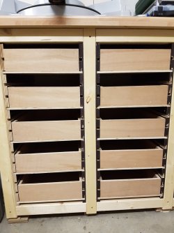

Die Schubladen in meiner Werkbank sind so konstruiert, wie es der Fragesteller vor hat.
Die Böden der Schubladen laufen in Nuten in den Korpusseiten.

Sicher. Man verschenkt halt 6 mm Schubladenhöhe. Die Läufer kann man auch seitlich anbringen und in Nuten laufen lassen.
19.086
50
bei der Variante wie im Bild von Gonzaga reicht 9 mm locker. Boden natürlich dann ebenfalls.

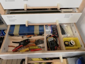

Ich häng mich mal hier hintendran weil meine Frage sich auf das gleiche bezieht.
Ich hatte mir für mein Steckregal so einen Schubladeneinsatz gebaut, jetzt soll links davon auch nochmal einer rein. Damals hatte ich für den Boden 10 mm Buche MPX verwendet. Ist unnötig stabil und teuer. Aber das ist so eine Eigenart von mir, ich bau immer massiv und für die Ewigkeit :emoji_rolling_eyes:
Die neuen Schubladen werden nicht ganz so hoch, und dann Kleinkram rein. Messwerkzeuge, Bohrer, Nietenzange, Schleifsteine. 8 mm MPX ist wahrscheinlich auch übertrieben, reichen da auch 6 mm? Und welches Material? Buche und Kiefer sind preislich fast gleich. Birke ist teurer, Pappel günstiger. Schubladengröße ist 780x380 mm und wird noch unterteilt, also zusätzliche Befestigungsmöglichkeit für den Boden der stumpf von unten verschraubt wird.

Mitglied 67188
auch wenn 6mm ausreichen würden, die Schrauben müssen ja irgendwie halt finden.
Da wär mir 6mm zu wenig..
Sag mal, hast du 2 Auszüge pro Seite verschraubt?
Edit: oder meintest du nur den Boden...?
Mues_Lee
8. August 2023
790
Dort halt
Ja nur der Boden. Schublade selber nehme ich 18 mm Leimholz, da habe ich noch genügend da. Die bestehenden Schubladen sind aus 15 mm MPX, da ist aber ebbe in meinem Lager.
Die Auszüge sind diese günstigen von S+O/Junkers. Dachte wenn ich zwei nehme läuft die Schublade schöner. Amateure halt :emoji_rolling_eyes:
Mitglied 67188
na dann langen auch die 6mm Buche...
hab schon Schubladenböden aus 4mm Hartfaser gesehen die biegen sich zwar aber halten auch...
