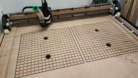

Ich hab eine MDF drauf und würde sie aber aktuell gegen eine Multiplex tauschen. Bohrlöcher sind stark erhaben beim lösen von fixtierten Bauteilen und auch beim duchfräsen entstehen Grate die man beim erneuerten spannen erst wieder eben schleifen muss.
