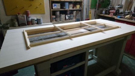

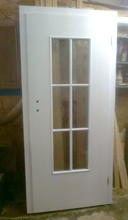

Bei mir kommt sie aber recht häufig zum Einsatz, Ich benutze sie vorwiegend zum Einleisten und Sprossen schneiden bei Türen und Fenstern.
Ich habe eine kleine Metabo KS 216 in Verbindung mit einem Z60 Agefa negativ Blatt und bei ordentlicher Einstellung ist sie auch ausreichend genau.
