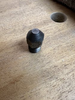

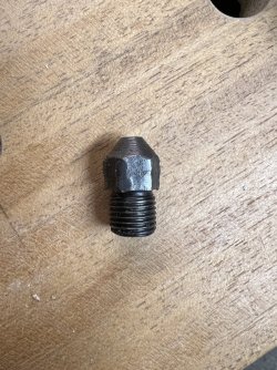

Hallo in die Runde,
ich habe eine alte Dickenhobel von meinem Opa geerbt, leider besitzt sie kein Typenschild mehr. Ich möchte die Hobel wieder flott machen und müsste ein paar Schrauben, die die Klinge einklemmen neu beschaffen.
Weiß jemand wie diese Schrauben heißen und ggf. Wo ich sie kaufen kann?
Schönen dank schon einmal im Vorraus!

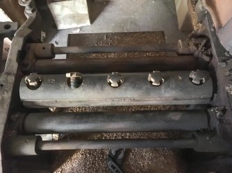

Hallo M.,
Hobelmaschine und Opa lässt vermuten, dass das Ding schon ein paar Jährchen auf dem Buckel hat.
Kenne die Schraube nicht.
Aber es wäre sicher sinnvoll, mal abzuklären, ob es sich nicht um eine KlappenMesserwelle handelt.
Es gibt hier einen Faden speziell zu dem Thema, in dem die Unterschiede erklärt werden.
Gruss Gerhard

Servus, das ist eine Keilleistenwelle in welche man auch Kehlmesser einbauen kann (könnte)
Diese Schrauben haben in der Regel ein Zollgewinde (damit niemand so leicht auf die Idee kommt einfach eine Standard Maschinenschraube einzusetzen) und einen spitz gedrehten Kopf wie auf dem Foto.
Passende Ersatzschrauben hat eigentlich jeder halbwegs professionelle Schärfdienst im Regal zum realistischen Preis.

Wozu läuft der Kopf denn so kegelig zu ? Ich habe das System irgendwie noch nicht ganz verstanden.

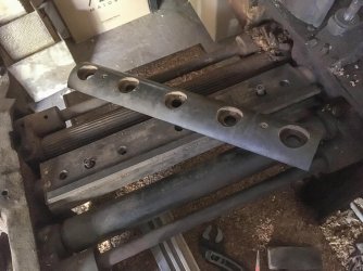

Servus, das ganze sieht im Prinzip so aus:
Damit die Schrauben ohne verkanten die Keilleiste flächig gegen das Messer pressen können sind sie am Kopf spitz gedreht.
Das Exemplar auf dem Foto ist da auch schon ziemlich platt gedrückt.
Die Schrauben sind zudem weicher als das Material der Messerwelle sonst würden spitz gedrehten Schraubenköpfe den Sitz in der Messerwelle beschädigen.

Ich habe jetzt einen Freund meines Vaters gefragt, der mir die Schrauben alle anfertigt. Hätte nicht gedacht das diese so schwierig zu beschaffen sind
