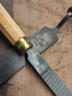

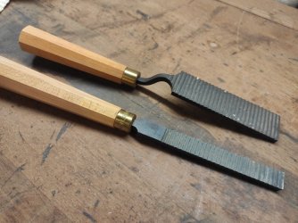

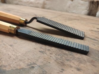

Ich konnte neulich aus dem Nachlass eines Hobby Handwerkers, der offenbar nicht arg viel zum Bauen kam, aber genug Geld hatte, den ganzen Dictum Katalog rauf und runter zu bestellen, ein paar nette Handwerkzeuge erstehen. Die Sachen waren alle so gut wie unbenutzt und ziemlich günstig. Ich war ein wenig im Wahn und nahm die beiden abgebildeten Teile von Lie Nielsen mit, ohne wirklich zu ob und wozu ich sie brauche. Sie gefielen mir einfach :emoji_grin:
Sehen aus wie Raspeln mit einem sehr speziellen Hieb. Erstaunlicher Weise fand ich die Dinger nicht im Sortiment von Lie Nielsen.
Wer klärt mich auf?

ich kenne diese Teile als gefräste Feilen. Im Gegensatz zu gehauenen Feilen haben diese einen positiven Spanwinkel. Hoher Abtrag bei weichen Metallen und auch Holz. Habe selbst eine Ähnliche in Benutzung.

aus französischer herstellung
so richtig komm ich aber nicht klar dem Teil , muss wohl mehr üben
Dann hast Du vermutlich die Liogier von F.W.D. Schmid. Vielleicht müssen die auch erstmal gefeilt werden? Ich fand diese Review der Lie Nielsen Floats, wo berichtet wird, dass die ohne einen Erstschliff nicht so recht arbeiten. Vielleicht liegt es gar nicht an Deiner fehlenden Übung?
Zum Trimmen von Zapfenlöchern kann ich die mir gut vorstellen. Wobei ich eher am Zapfen trimme und da kommt man in der Regel ja überall noch mit dem Hobel hin. Bin gespannt, ob und wie die bei mir zum Einsatz kommen.
Tatsächlich scheint Lie Nielsen die Teile nicht mehr zu produzieren. So irre beliebt und unverzichtbar waren sie anscheinend nicht.
