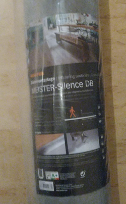

Wer kennt "Meister-Silence DB" Trittschalldämmung?
8.883
das Material ist ja einiges teurer als die einfache (Baumarkt)ware. Kann jemand was zur Qualität sagen?
8.883
Ich kenne sonst nur das grüne Zeugs, was vermutlich XPS ist und total leicht ist.
Das hier ist eher dunkel und sauschwer.

Laut Datenblatt:
Dauerelastische Dämmunterlage aus Polyurethanbindemittel
und mineralischen Füllstoffen mit tranparenter PET-Folie sowie
PP-Folienkaschierung (Alu).
Ich kenne diese Matte nicht, habe nur gerade das Datenblatt durch gelesen.
Was mir darin auffällt ist: "Tittschallminderung.....: bis zu 18 dB"
und "Raumschallreduzierung......: bis zu 25%"
Stellt sich mir die Frage: Was soll dieses "bis zu"? Wann wird dieser angegebene (max. erreichbare?) Wert tatsächlich erreicht?
Wozu in dem Zusammenhang die Funktion Dampfbremse dienen soll erschließt sich mir nicht.
Meine Meinung: Viel Rauch um nichts...
Meine Empfehlung: Brauchst du nur eine Trittschallentkopplung unter einem neuen Belag, verwende einfach eine 3mm-Hanf-Matte.
Wenn deine Enkel die irgendwann wieder ausbauen, können sie sie als Einstreu im Kaninchenstall zweitverwenden, oder aufm Komposthaufen entsorgen..... oder weg rauchen. :emoji_wink:
6.900
...eigentlich kannst Du Dir die Frage ja selbst beantworten, @odul, indem Du die beiden Produktbeschreibungen einmal gegenüber stellst:
Körperschall, also auch Trittschall, kann man nur durch Entkopplung begegnen. Das tut auch die "normale" Unterlage. Wie Du siehst, sogar 1 dB besser bei gleicher Stärke. Ist ja auch logisch: In der reinen Schaumstoffausführung ist mehr Luft.
Sonstigem Schall kann man vor allem durch Masse begegnen. Genau das wird in dem von Dir gezeigten Produkt durch die Mischung aus Pur und mineralischen Anteilen versucht. Gleichzeitig ist die Ausführung mit ihrer größeren Dichte natürlich auch druckstabiler.
Ich denke, es geht noch um Dein Vorhaben, was hier schon einmal Thema war, oder?
Schall nach unten, dürfte in Deinem Fall keine Rolle spielen, da darunter meiner Erinnerung nach nur noch die Reptiloiden der Hohlerde hausen. :emoji_wink:
Trittschall nach unten... dito.
Trittschall in dem Sinne, dass Du immer quasi auf einer Art Trommel läufst, wirst Du bei dem Aufbau, so, wie ich den in Erinnerung habe, eh nicht wirklich vermeiden können. Da hilft nur, auf High Heels und harte Sohlen zu verzichten...:emoji_wink:
Zur Druckstabilität Deines unkonventionellen Aufbaus sage ich mal... Schau'n mer mal... und warten auf die Langzeiterfahrungen. :emoji_sunglasses:
Zwischen mineralische Untergründe und Parkett, Laminat etc. gehört imho immer eine Sperre. Dürfte auch in allen Verarbeitungsrichtlinien der Anbieter von Fertigprodukten wie Laminat und Fertigparkett stehen. Nichtbeachtung = nicht fachgerecht = null Ansprüche...:emoji_wink: Kann ja jeder halten, wie er mag. Notfalls muss er dann halt Hanfmatte rauchen... die leider auch keine berauschende Wirkung entwickeln wird...:emoji_wink:

ich habe im Oktober des letzten Jahres diese Dämmung verlegt.
Sie tut was sie soll!
Sie war leicht zu verlegen und ich könnte jetzt nix negatives zu dem Produkt sagen.
Ich hatte früher mal eine Kork-Trittschalldämmung verlegt. Das war insofern schlechter, als dass mir der Kork beim
Verlegen ständig eingerissen ist.
Gruss peter,
der noch ca. 8 m übrig hat, und verschenken könnte.

Nee,
ich habe - zusammen mit meiner Frau - damals bei meinem Holzhändler, wo ich auch sonst mein Holz kaufe (die Firma Hobraeck und Reinhard, in Neuwied) das Laminat ausgesucht, und uns wurde diese Trittschalldämmung empfohlen.
Was daran jetzt genau besser als andere sein sollte, weiß ich heute nicht mehr. Meine Frau war aber sofort überzeugt und deshalb wurde
diese Dämmung auch gekauft. :emoji_grin:
Das ist mir neu. Ich kenne schon seit Jahren Kork (wurde oben schon genannt), Wellpappe, Hanfmatten als explizite Trittschalldämmmatten. Alle mit relativ geringem µ-Wert.
Ich sehe auch immer noch keinen Sinn/keine Begründung für eine Dampfbremse unterm Belag.
Eine Dampfsperre, sprich Bodenabdichtung gegen aufsteigende Feuchte gehört unter die Dämmung unterm Estrich.
Wo soll denn AUF dem Estrich Feuchtigkeit her kommen, die zum Laminat/Fertigparkett hin gebremst/gesperrt werden muss?
Selbst wenn dem so wäre dass es auf Grund irgendwelcher Normen Vorgabe wäre, dass eine Dampfbremse unters Laminat muss, müsste diese an den Wänden dampfdicht verklebt werden, damit sie funktionieren würde. Ansonsten könnte aus der Fuge des Randdämmstreifens Feuchtigkeit zwischen Dampfbremse und Belag eindringen (durch den Pumpeffekt des Belags beim Drüberlaufen).
Außer in Bäder habe noch keine dicht verklebten Folien unter irgendwelchen Bodenbelägen gesehen.....
