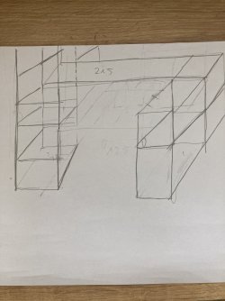

Ich habe mir im zweiten Denkanlauf noch überlegt ,ob ich nicht doch eine Eckbank mache ,dann hätte ich die Möglichkeit ,dort große Werkstätte aufzulegen fürs sägen .
Ein höhenverstellbarer Sägetisch für meine Akku Tischkreissäge würde ich nämlich noch gerne unter die Bank fahren können.
Die Tiefe von 90 ist in der Tat viel ,aber wäre mit dem Hintergrund gewählt ,das noch eine Art schmaler Kabellasten über die ganze Länge für den Strom dort drauf kommt und dort der Schlauch für die Absaugung auch drauf liegt .
Würde ca . so aussehen , ich hoffe man erkennt was , hab ich schnell dahin gekritzelt .
