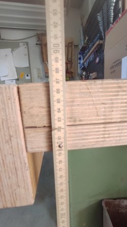

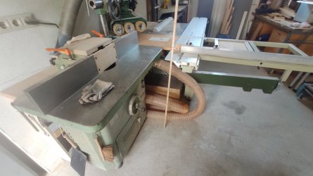

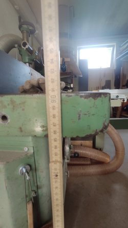

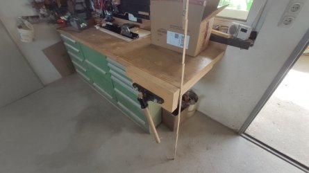

Hier noch ein paar Bilder
IMG_20230518_093059.jpg IMG_20230518_093137.jpg IMG_20230518_093213.jpg IMG_20230518_093158.jpg
Über Ideen und Anregungen würde ich mich sehr freuen.
