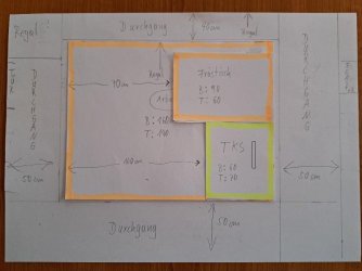

Ich verstehe Eure Argumentation grundsätzlich - aber ich habe dennoch mal ausgemessen und jetzt etwas mit Papier rumgespielt :emoji_wink:
Mein Raum hat eine Tiefe von insg. 300 cm und eine Breite von 260 cm.
Wenn man zur Tür reinkommt, ist auf der linken Seite ein Regal von 35 cm Breite, welches über die ganze Wand durchläuft.
Daher habe ich in meinem Papierspiel dieses Regal nicht mit aufgemalt. Auf dem Foto (siehe unten) würde das Regal quasi oben quer vorbeilaufen.
Auf dem Foto stehe ich quasi - wenn man zur Tür reinkommt - rechts vor der Bretterwand und schaue in Richtung des langen Regals.
Ich habe nun einen Tisch ermittelt von 160 cm Breite und 140 cm Tiefe.
Dieser könnte auch auf Rollen stehen... muss aber nicht, da ich runherum für Durchgänge Platz gelassen habe.
Bezüglich der Rollen kann ich nur aus Erfahrung sagen, dass ein Tisch mit diesen kräftigen 80 mm Rollen auch recht stabil steht. Meine TKS sowie der Frästisch stehen nämlich jetzt auf solchen Rollen.
Ich würde meine TKS vorne rechts in den Arbeitstisch einsetzen und direkt dahinter den Frästisch.
So könnte ich auch längere Bretter sägen und sie nach hinten über den Frästisch schieben. Dahinter ist dann noch das Regal, wo ich speziell dafür
auch noch etwas Platz freilassen könnte. Dann gehen sogar Stücke mit über 2 m Länge...
Links neben TKS und Frästisch hätte ich dann noch 100 cm, bzw. hinten 70 cm Platz, um andere Arbeiten durchzuführen. Ich denke das wird reichen.
Meine selbst gebaute Hobelbank-Zange würde ich vorne links anbringen oder an der linken Seite des Arbeitstisches. Ggf. würde ich mir aber auch dann mal eine "richtige" Hobelbank-Zange kaufen :emoji_grin:
Praktisch finde ich, dass ich eine ganze Menge Werkzeug in diesem Tisch unterbringen könnte, da ja dort eine Menge Plaltz wäre.
Das Einzige wo ich noch nicht so ganz klar bin, ist... wo ich meine Bosch Tischbohrmaschine hinstelle. Natürlich könnte ich sie auch einfach auf den Tisch stellen... Platz wäre ja dort und wenn ich Platz brauche, kann ich sie einfach so lange auf den Boden stellen od. ggf. unter dem Tisch unterbringen.
Hier seht Ihr mal das Ergebnis:
Ich bin natürlich gerne für Eure Tipps, aber auch Kritik offen :emoji_wink:
Grüße,
Wood

Muss das Monster einteilig sein, oder täten es auch zwei koppelbare Tische?
50 cm Durchgang geht, würde ich aber nie planen. Durchgang stellt sich fast von alleine zu, siehe Tischbohrmaschine.
Zwei Stück 140x50, direkt koppelbar oder mit brückender Einlegeplatte dazwischen, das wäre eher mein Weg.

Ich hatte noch nie das Bedürfnis auf die andere Seite meiner Hobelbank oder meines Werktischs laufen zu wollen. Ich glaube, dass brauchen eher Leute, die auf einer Seite „arbeiten“ und sich von der anderen Seite filmen wollen.
Je kleiner der Raum, desto kleiner die Arbeitsflächen. Eine ordentliche Werkbank an der Wand und der Rest mit Böcken o. Ä.

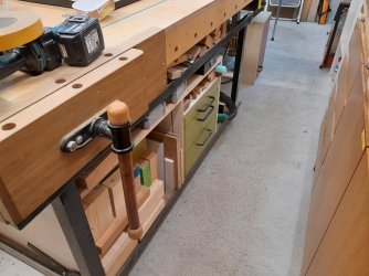

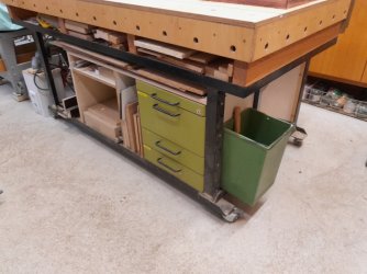

Ja, diese Überlegungen habe ich immer noch, obwohl die Werkbank schon 3 Jahre fertig ist. Sie steht auf Rollen, so kann ich sie verschieben, wenn größere Dinge zu hobeln sind.
Obwohl viel Platz weg ist, kann man bei einer Werkbank unterhalb viel Material und Werkzeug in Schubladen oder Fächer lagern. Dieser Stauraum ist nicht da, wenn man mit Böcken arbeitet.
Dies mache ich mittlerweile in der Garage nebenan, wenn größere Sachen verleimt werden oder so.

Es scheint relativ klar zu sein, dass Ihr meine Idee nicht so toll findet und Eure Argumente kann ich ja auch gut verstehen.
Bisher bin ich ja auch so klargekommen, mit der Werkbank vor der Wand...
Es ist halt nur eine Überlegung, ob ich die jetzige Situation nicht einfach noch etwas verbessern kann mit einem rollbaren, großen Arbeitstisch, in dem die TKS und der Frästisch schon eingebaut sind. Und da dieser auf Rollen stehen würde, könnte ich den auch mal ganz in eine Ecke schieben und hätte dann doch noch Platz, um mal etwas auf Böcken zu verleimen etc.
Ich plane auch keine wirklich großen Projekte (ich meine von den Abmessungen her groß...).
Zwar ist auch mal ein neuer WZ-Schrank in Planung, aber auch da hätte ich ja keine riesigen Teile und selbst ein 2 m langes Teil könnte ich ja auf meinen flexiblen Arbeitstisch legen, um Bohrungen vorzunehmen oder beispielsweise mit einer Hand-Oberfräse die Kanten zu fräsen etc.
Eure Ideen mit den Arbeitsböcken ist irgendwie nicht so mein Fall. Ich bin eher für einen stabilen Tisch.
Und... bevor ich´s vergesse... Falls ich doch mal größere Teile hätte, die verleimt werden müssen, dann gibt es noch einen relativ großen Gemeinschafts-Kellerraum, indem lediglich mein Fahrrad steht und sonst nichts. Den beiden anderen Mietparteien wäre es definitiv egal, wenn da mal für einen Tag etwas größeres auf Böckel liegen würde, um mit Leim zu trocknen.
Alles in Allem reizt mich einfach ein solcher Arbeitstisch und ich könnte mir vorstellen, dass es ein Schritt nach vorne ist - und wenn nicht, kann ich ihn immer noch entsprechend in der Tiefe verringern und an die Wand stellen. Aber - wie @Heener auch schon geschrieben hat, ist der Platz für Werkzeug innerhalb dieses Arbeitstisches sehr wertvoll denke ich... gerade wegen der Größe. Hier in der einen Hälfte einige offene Regale und in der anderen Hälfte mehrere Schubladen in verschiedenen Größen wäre sicher nicht schlecht... gerade WEGEN wenig Platz in dem Raum.

Bisher steht meine TKS direkt vor der rechten Wand. Da kann ich erst recht keine längeren Teile sägen, sondern muss den Tisch dann auch in die Mitte des Raumes rollen. Bei meinem Arbeitstisch hätte ich hinter der TKS nochmal 145 cm Platz frei (wenn ich im Regal dahinter den entspr. Platz frei lasse)... und... ich kann den Arbeitstisch ja in einem solchen Fall auch noch drehen, sodass ich hinter die TKS-Frästisch-Kombi noch 2 Rollböcke stellen könnte oder sonst etwas, worüber ich längere Teile schieben könnte.
Vielleicht mache ich zunächst mal einen Test:
Ich würde meine Werkbank mal abbauen (das ist eh ein liegendes Stahlregal mit einer MPX-Platte drauf).
Dann kaufe ich eine Platte in der von mir errechneten Größe 160 x 140 cm, lege diesen auf einen alten Tisch, den ich noch habe und befestige die Platte mal darauf. Dann "spiele" ich einfach damit mal sämtliche Arbeitsgänge durch und dann sehe ich ja schon, ob es gut ist oder ggf. nervt, wie Einige von Euch ja schon befürchten.

denk auch dran, dass du bei einer Plattentiefe von 140, die Mitte eher schlecht erreichst...... Aber das weisst du ja alles schon, manche Erfahrungen müssen wohl selber gemacht werden. Vielleicht arbeite ich auch anders, vielleicht bin ich auch zu alt für sowas. Ich wollte eben nur meine Erfahrungen aus einem 9²m Keller teilen.
Ich bin jetzt dann mal raus hier.
Grüssle Micha
ps, wenn du den Tisch diagonal stellst kommst du nicht mehr dran vorbei......
pps, du hast den falschen Micha markiert :emoji_wink:

Aber bei 140 cm kommt man noch recht gut an die Tischmitte ran, denke ich.

Ist Dein Tisch aus einem Metallgestell? Dabei fällt mir nämlich gerade ein, dass ich ein Tischgestell aus Metall auch noch irgendwo in einem Abstellraum stehen habe. Vielleicht wäre das eine gute Grundlage für einen solchen Arbeitstisch.
Und... mir gefällt, wie Du Deine Vorderzange eingesetzt hast und dass Du den hinteren Block als Anschlag auf die gleiche Höhe eingesetzt hast, wie die restliche Umrandung mit den Löchern. Was für eine Vorderzange hast Du?

Der hintere Bereich bei mir sieht ähnlich aus von den Maßen wie bei dir l, also 2,70 m breit. Ich habe da eine Werkbank hinten vor Kopf und dann eine "Insel" aus einer Werkbank 60*110 und auf der anderen Seite die TKS mit Fräsplatte auf einer "Werkbank", die auf 85 cm Breite nur 50 cm hoch ist, sodass die die TKS mit der Arbeitsplatte von der Höhe passt.
Die 2*60 cm finde ich genau richtig von der Tiefe, bei 140 cm entsteht - denke ich - eher eine tote Fläche in der Mitte, wenn man nicht 2 m groß ist.
Ja, vom Metaller nach meinen Vorgaben zusammengebrutzelt. Drunter sind 4x Doppelrollen 50mm, sollen je 100kg halten.
Die Vorderzange ist ne Günstige, da müsste ich mal schauen.....sicherheitshalber lege ich bei einseitigen Spannungen gegenseitig so ein Mehrfachplattenstück-Jig rein, dass da nix kaputt geht. Das machen die Leute mit richtigen guten Mechaniken aber auch:emoji_wink:
Deinen Tisch finde ich jedoch auch sehr breit. Vielleicht liegt der irgendwann nur noch mit Zeugs voll, es verlockt halt zum Ablegen....
Meiner ist 1830x930mm.
Überleg Dir mal, ob die Säge da unbedingt mit eingebaut sein muss. Bei mir ist nur die Oberfräse drin, die TKS steht mit gleicher OK davor und kann separat bewegt werden.

ja, das mit der TKS war auch schon meine Idee. Aber damit ich eben NUR den Tisch habe, der in dem recht kleinen Raum steht, halte ich es für besser, wenn die TKS mit eingebaut ist. Ich möchte keine zusätzlichen Geräte mehr dort stehen haben, die ständig im Weg stehen.
Mit der Größe das werde ich ja bei meinem Test herausfinden... kann Eure Argumentation aber nachvollziehen. Die Maße sind ja auch noch nicht wirklich festgelegt.
