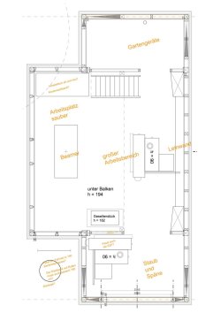

Und so stelle ich mir die Innenaufteilung vor:

Die großen Herausforderungen sind:
1. Anforderung Arbeitsplatz: Staubfrei!
2. Anforderung Werkraum: Viel Platz und die Möglichkeit auch mal Dreck zu machen
3. Anforderung Heimkino: Akustik und Bild
4. Fertigbauen, trotz dem ganzen Gnuscht und Kram der sich zwischenzeitlich angehäuft hat (muss mal gründlich ausmisten - aber das ist immer tricki, man könnt das Zeug ja später nochmal brauchen...)
Zum Punkt Nr 1:
Nach viel hin und her überlegen denk ich mir, daß ich ein Haupt-Luftstromkonzept mache, so daß Staub i.d.R. vom Arbeitsplatz (wo auch ein PC tuckern soll) in Richtung KSF und Absauge transportiert wird, mit der Möglichkeit, z.B. mittels Vorhang den unmittelbaren Arbeitsplatz beim herumferkeln nochmal zu schützen.
weiterhin muss ich mir für meine Absaugung ein separates Kabuff oder ähnliches bauen, aus dem dann nach außen entlüftet wird, so dass der abgesaugte Staub auf keinen Fall wieder zurück in die Werkstatt geht. Auch wenn es dadurch im Winter gelegentlich recht frisch werden kann...
Zu Punkt 2 fällt mir nur ein, diverse Teile wie Formatkreissäge, Werkbank usw. auf Rollen zu packen, um diese nach Bedarf hierhin und dorthin rollen zu können, und wenn Filmabend ist, aus der Mittelzone weg so daß freie Sicht auf die Leinwand ist.
Punkt 3 ist echt krass der Aufwand der da zu treiben ist um die Akustik in den Griff zu bekommen. Hier geht es viel um Geometrie und die richtigen Materialien, leider brauchen die Bassabsorber auch unvernünftig viel Volumen - da musste ich ne ganze Weile grübeln bis ich den richtigen Platz für gefunden habe.
Und Punkt 4 ist das reale Leben das seitlich reingrätscht. Da muss ich durch. :emoji_wink:

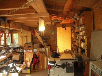

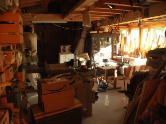

Das 0253 zeigt in Richtung der Südwand, dort ist auch der Hauptzugang. 0255 zeigt in Richtung des bereits abgeteilten Bereich für die Gartenwerkzeuge.

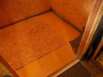

Am vergangenen Wochenende habe ich mich an den ersten Akt, Teil 1 gemacht, nämlich das Gartenwerkzeug alles rausgeräumt und dort den schon lange angedachten Fußboden rein: Freitag Abend recherchiert und gezeichnet, Samtag Vormittag zwei Baumärkte Zeug holen, dann am Nachmittag Trittschalldämmung und Dämmung reingebastelt. Am Sonntag noch zwei Lagen OSB und den Schrank, der schon seit zwei Jahren in unserer Veranda dumm im weg herumsteht hineingewuchtet - endlich ist die Veranda wieder optisch wohnlich! :emoji_slight_smile:)

Und nun mal meine erste Frage an Euch:
Ich habe an einer Stelle ein kleines Höhenproblem, es gibt einen Balken unter dem derzeit 1940mm Kopffreiheit sind. Damit ich noch drunter durch passe kann ich max 8cm für Fußbodenaufbau verwenden und hab dann noch 3 cm Luft überm Kopf.
So. Nun gab es leider nicht die 10mm TSD, also hab ich 20mm genommen. und dann 50mm XPS-Dämmung, weil am Ende doch jeder Zentimeter Dämmung gut ist für die Energiebilanz, besonders im Bereich der geringen Dämmstoffstärken. In der Folge bleibt nimmer viel für den Belag, so hab ich zwei mal 12mm OSB3 genommen, bin somit auf 94mm statt der 80. Nun frag ich mich aber doch, wird sich das wohl ausgehen, mit der Lastverteilung im Berich der Säge? Die ist mein schwerstes Gerät, ich hab ca. 700 kg in Erinnerung. Die XPS hält 300 kiloPascal aus.
Ich könnte noch eine dritte Lage 12mm im Gartenbereich drauflegen, und dann in der Restwerkstatt 2x 18mm, das macht beide Male 36mm OSB.
Oder werden die 24mm schon langen - es wird halt langsam auch sauknapp unter dem einen Balken (und unter dem muss ich beim Arbeiten ständig hin und her).
Was denkt ihr...
