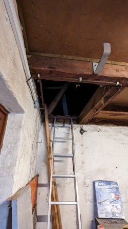

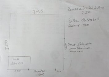

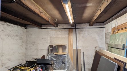

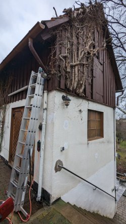

Erst Mal vielen Dank für die vielen Tipps. Da die Frage nach Fotos aufkam, hier Mal 3 stück. Raum, Luke zum Dachboden und außen. Dazu ein einfacher Grundriss. Wandstärke 20cm
Der Dachboden ist zur Umwelt nur mit Dachziegel getrennt und sehr luftig. Da hab ich Holzbohlen zum trocknen gelagert.
Das ganze ist ein unbewohntes Nebengebäude mit einem weiteren Raum links daneben. da möchte ich die Absaugung aufstellen und per Durchbruch in den Raum bringen.
Rechts unter dem Fenster eine Arbeitsfläche für feines, Gegenüber der Tür oben french cleat, unten Stauraum mit Arbeitsfläche oben. Links Maschinen auf eigenen Rollgestellen zum positionieren in der Mitte nach Bedarf. Mittig eine Werkbank mit Feststellrollen 1m x 1,5m an die die Maschinen jeweils angedockt werden.
Ich hoffe das hilft dem Vorstellungsvermögen etwas.
Maschinen vorhanden: Bosch GTS 10, Metabo DH 330, Kappzugsäge, Ständerbohrmaschine, diverser Kleinkram wie tauchsäge, Handkreissäge, oberfräse, elektr. Handhobel usw geplant ist noch die oberfräse Untertisch zu bringen.

Also die Decke bettelt ja fast schon nach Dämmung :emoji_wink:
Ich würde die Luke verschließen und eine kleine Tür zum Dachboden auf der Traufseite machen. Dann kannst Du Bohlen etc. auch bequemer hoch/runter bringen.
Dann zwischen den Deckenbalken dämmen und eine Schicht OSB oder ähnliches drunter.
Dann wirst Du das schon ziemlich gut erwärmt bekommen und der Schall nach außen ist auch deutlich reduziert (bzw. vielleicht sind Fenster und Tür noch ein Schwachpunkt)

Der Dachboden hat an der traufseite schon eine tür, aber da geht ne Treppe runter. Kann ich nicht nutzen.
Die Luke hat eine Klappe, wenn überhaupt die dämmen und immer zu machen.
Mit "betteln" meinst du die Zwischenräume vermute ich Mal. Ja, das wäre ne Möglichkeit. Muss dann aber Recht aufwendig gemacht werden wegen Schimmel usw. Also Dampfsperre und so. Und kosten für OSB wollte ich eigentlich vermeiden.
Plane momentan alles mit Sperrholz von Paletten. Die bekomme ich gratis.

Decke Dämmen bringt am meisten. Entweder von unten zwischen deine Balken oder der einfachheitshalber von oben und dann mit Brettern oder Sperrholz zu machen.
Wände kannst du dämmen musst du aber nicht, wenn du eh nur wenig heizen willst.
