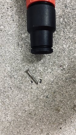

ich habe mir den BOSCH GAS 35 M AFC zugelegt für meine Holzarbeiten. Das Problem, ist die Saugleistung. Mit und ohne Filterfliess ist die Saugleistung so Schwach, dass eine 3x35 Holzschraube es nicht durch den Schlauch schafft (bleibt mehr als 10x liegen im 5m Schlauch). Ohne Probleme kann ich mir den Saugschlauch ans geschlossene Auge halten.....
Die Saugregulierung änderd mehr die Lautstärke als die Saugleistung. Der unterschied ist kaum zu spüren. Max. fühlt sich im grunde so an, wie man sich min. vorstellt.
Der Online-Händler hat mir direkt das Geld zurücküberwiesen und auf eine Rücksendung verzichtet. Jetzt liegt hier ein GAS 35 M AFC rum...
Ist das so gewollt von BOSCH? hab ich hier eine falsche Vorstellung? Ich kenne viele Staubsauger, Bausauger..... Mein alter aus dem Bauhaus hat gefühlt die doppelte Leistung und die Bausauger aus meiner Lehrzeit hätte ich mir nicht einfach so ans Auge gehalten.
Überprüft habe ich alle Öffnungen, Filtersitz, Saugschlauch....... Saugleistung gestestet mit Schlauch ohne mit Fliess ohne..... Der Schwächste Sauger den ich jeh hatte.
Soll ich nochmal einen GAS 35... holen in der Hoffnung, dass meiner ein Montagsmodell ist?

Die Schraube schafft es nur durch permanentes wackeln durch den Schlauch. Ist das normal?

verschließt der rote Ring die Nebenluftöffnung?
Ich schau mal nachher bei mir nach.
das hört sich nach einer Verstopfung an, Hauptfilter dicht? Ohne Schlauch hast du ja schon getestet. Mal ohne Filter testen, ohne etwas einzusaugen, sonst landet das Sauggut in der Turbine.
Kann passieren, Schraube stellt sich quer und bleibt dann an den Rillen vom Schlauch hängen.
wenn du eine Rechnung hast, würde ich den bei Bosch einsenden, sollte ja noch Garantie darauf sein.
Ps.: Hatte den GAS 35 M auch mal, habe ihn ersetzt durch einen iPulse, da bessere Saugleistung und Abreinigung.

Habe den Sauger und würde mir das Teil nie ans Auge halten... Von daher: das ist nicht normal. Schrauben der Größe sauge ich versehentlich aus 10cm Abstand und mehr ein...

Du hast den Sauger ja jetzt und eine Rechnung. Also melde ihn für die 3 Jahre Garantie an und schick ihn ein.
Dass der Händler das Geld so schnell überwiesen hat und den Sauger nicht mehr wollte, könnte verschiedene Gründe haben. Einer davon könnte dir bei der Registrierung über den Weg laufen..
