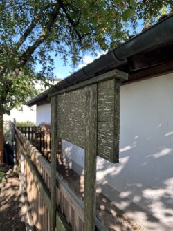

Dieses Schild ist etwa 10 bis 11 Jahre alt und voll bewittert. Müsste Lärche sein. Bin heute seit langer Zeit mal wieder vorbei gekommen. Überrascht hat mich, dass die Schrift so gut hält. Die Buchstaben wurden herausgeschnitzt und dann mit billigem Acryllack gefüllt. Keine Oberflächenbehandlung.

Ja, das Brett hat länger gehalten als das Engagement für den Schulgarten
Es müsste 26mm stark sein.
Wenn das Abdeckbrett etwas breiter und länger wäre, dann würde es jetzt sicherlich noch besser aussehen. Und unten hätte eine schräge Kante auch noch etwas geholfen, damit das Wasser besser abtropfen kann.
Eigentlich verziehen sich Seitenbretter stärker als Bretter aus der Stammmitte, unabhängig von der Dicke.
Wichtig ist, dass das Brett immer von beiden Seiten gut abtrocknen kann.

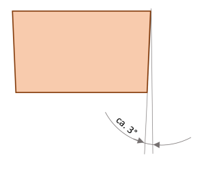

1) würde es zur besseren Wasserabweisung Sinn ergeben, wenn meine Holztafeln ganz dezent die Form eines nach unten stehenden Trapez haben? Vielleicht würden dadurch das Wasser an den Seitenkanten noch schneller nach unten ablaufen? (siehe angehängte Skizze)

Die Schrägen an den Brettenden machen vielleicht Sinn, dann aber eher >5°.

zu 1) Meiner Meinung nach läuft das Wasser eher schlechter ab, wenn du die Seiten schräg schneidest. Die Schwerkraft wirkt nach unten. Je schräger die Seiten verlaufen, desto schlechter läuft das Wasser ab.

Ich würde die Ober- und Unterkante abschrägen und oben eine Abdeckleiste mit genügend Überstand montieren, dann ist das Brett gut geschützt (siehe mein Foto oben). Vielleicht kann man das Ganze auch einmal ölen, aber das wird nicht sehr viel zusätzlich bringen.

Wüsste nicht, welcher Vorstellung du da folgst. Wasser läuft doch ab durch die Schwerkraft. Im Optimum bist du da bei genau senkrecht, dort ist die Kraft nach unten am höchsten.
Die waagerechte Oberkante hintgegen kann man von Wasser entlasten, in dem man sie irgendwie schräg macht. Oder auch wie im Bild oben, eine Schutzleiste oben drauf, die optimal zur Leistentiefe hin schräg ist.
