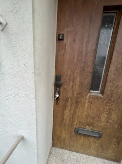

Hallo zusammen. Meine alte Eingangstür muss ca. 15mm gekürzt werden. Die Tür ist nicht ganz 6cm stark.
Ich habe zwar eine Makita TS aber die Schnitttiefe mit Schiene reicht hier einfach nicht aus.
Bin noch neu in der Welt der Tauchsäge :emoji_slight_smile:
Die Tür kann ich aushängen und auf Böcke legen.
Hat jemand einen guten Tipp wie man das sauber hinbekommt?
Lieben Dank.

Schneid sie von beiden Seiten. Mach jeden Schnitt gut über die Hälfte. Wenn du den ersten Schnitt gemacht hast steckst du dir zwei abschnitte in Sägeblattdicke in den Schnitt. Diese so lang lassen das du die Schiene auf der anderen Seite dagegen legen kannst. Das wird nicht perfekt aber allemal ausreichend sein. Kanten nachher gut brechen. Evtl. überlegen eine Bodendichtung einzubauen? Wenn sie schon einmal da liegt.

Falls Du eine Oberfräse haben solltest, würde ich das so machen wie oben beschrieben, aber einen schmalen Streiben von wenigen mm vor dem Riss stehen lassen. Denn Rest dann mit der Oberfräse wegmachen.
Erst ein Anschlag den Riss entlang befestigen und dann mit einem Bündigfräser mit Anlaufring oben, so tief wie es geht die Kante sauber fräsen.
Gegen Ausrisse am Ende vorher ein Opferholz festspannen.
Danach die Tür umdrehen und dann mit einem Bündigfräser mit Anlaufring unten die andere Kante sauber fräsen.
So mache ich das immer. Dadurch habe ich immer sehr saubere Ergebnisse erzielt.

Ich würde es auch von beiden Seiten mit der TS machen. 32 mm Tiefe einstellen. Selbst ein minimaler geringer Versatz ist unten drunter kein Problem, weder optisch noch technisch.
