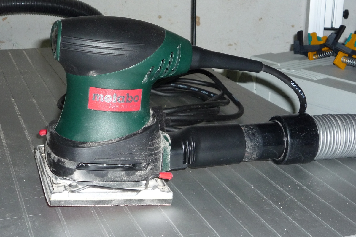

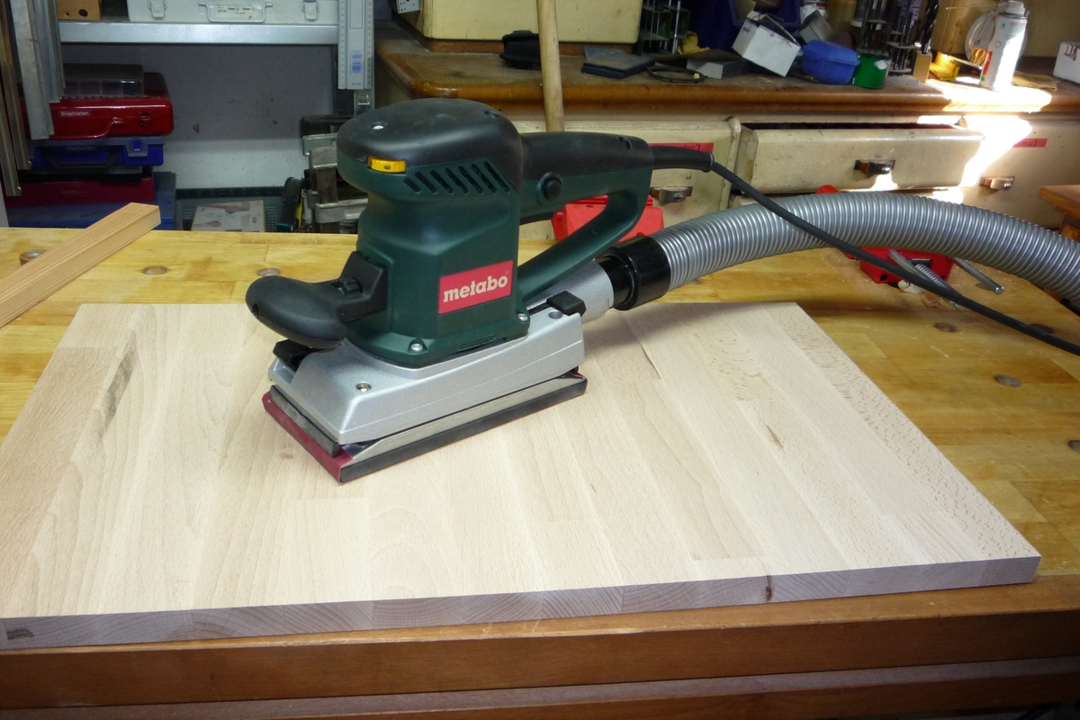

Noch ne Frage zu dem Starmix IS ARD-1225 EW ... wie sieht das mit dem Anschluß vom Schlauch an den Geräten aus ... soll ja u.U. auch immer so ein Problem sein.
Im Moment hab ich ne grüne Bosch-Oberfräse und ne grüne HKS, die aber aufgrund fehlender Führungsschine durch ne blaue Handkreissäge GKS 55 GCE mit Führungsschiene ersetzt werden soll, außerdem soll noch nen blauer Schwingschleife​r GSS 280 AE dazukommen ... Frage also, ob der Starmix-Schlauch da ohne Probleme passt, oder ob ich dann da noch irgendwelche Adapter oder sowas brauche?

Guckst Du:
Ein anpassbarer Gummiadapter gehört aber auch zum Lieferumfang.
Bis jetzt hat der Rüssel aber bei allen meinen Geräten gepasst.
