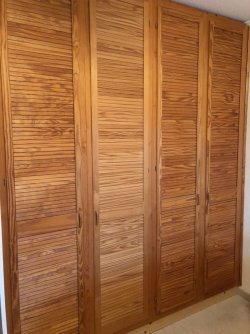

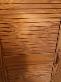

Hallo Kollegen,
eine Neukundin mit Potenzial (bekommt noch neue Massivholzklamotten), möchte 7 Schranktüren des Einbauschlafzimmerkleiderschranks, den Ihr verstorbender Mann selbst gebaut hat, grau anthrazit lasiert haben.
Die Kieferlamellentüren sind in besserer Baumarktqualität, alle gleich, unbehandelt Kiefer natur. Der Schrank in 19er Spanplatte blebt wie er ist weiss, nur die Türen sollen in grau-anthrazit lasiert werden, so das Kiefermaserung/struktur noch etwas sichtbar bleibt.
Hat das vielleicht hier schon mal jemand machen müssen? Daher meine Frage: Wie am Besten machen und womit machen?

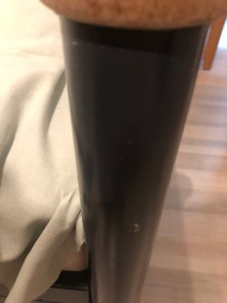

Im Anhang ein paar Fotos in situ... dazu der Bettpfosen als Farbtonmuster, allerdings viel zu dunkel, soll deutlich heller werden... RAL-Karte o.ä. zeige ich der Kundin noch.

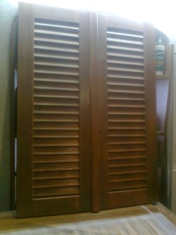

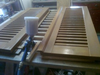

Ich habe daheim auch schon Lamellenläden mit Dickschichtlasur etwa 30 % verdünnt in der Becherpistole gespritzt, Düse müsste eine 1,7er gewesen sein.
Konnte sie nicht aufhängen und gleichzeitig von beiden Seiten spritzen, Ergebnis war im liegen trotzdem ganz gut.

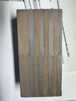

Ich würde, wenn der Auftrag wirklich unvermeidbar ist, dafür wohl ein streichbare Lasur für den Innenbereich verwenden z.B. diese hier:
Auf gar keinen Fall streichen, das wird nichts. Dazu gibt es zu viele Ecken, wo ein sauberes Verschlichten kaum möglich ist. Ebenso würde ich farbgebende Lacke nur zur letzten Korrektur einsetzen.
Verdünnte Beize spritzen (nicht vertreiben!) geht echt gut. Ein dickerer Auftrag fällt, wie auf den Bildern zu sehen, kaum auf. Ein Klötzchen hat einmal, das andere zweimal eine recht dicke Schicht bekommen. Man sieht nur einen geringen Unterschied.

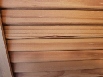

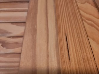

war zum Aufmaß der anderen Klamotten bei der Kundin und habe dabei auch die Kieferlamellentüren mir genauer anschauen können. Die sind im ordentlich gepflegten Zustand, haben auf der Sicht-/Aussenseite drei kleine furztrockene Harzgallen, keine schwarze Äste, sind sauber und glatt.
Die Kundin hat mir gesagt die Innenseite könnte auch unbehandelt Kiefer bleiben. Beim grau hat Sie mir diese beiden Graustufen gezeigt und das wäre ja recht hell. Die Lamellen sind nicht wie bei Schlagläden o.ä. in Langlöchern, sondern einfach in durchlaufenden Nuten in den aufrechten Friesen gesteckt - mit entsprechenden Abständen/Lücken...
Nach Rücksprache mit einem Fachhandels-Vertreter für Oberflächen in der Werkstatt, hat der mir das Rubiomonocoat https://www.rubiomonocoat.de/oil-plus-2c empfohlen, wenn es bei einmal auftragen klappen soll...
