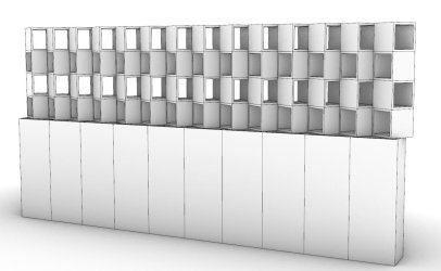

Meine Frau hat was im Internet gesehen und möchte nun, dass ich ihr das bastle… Vielleicht könnt ihr mir bei der Planung helfen.
Sie möchte das mit Ikea Regale EKET realisieren, darunter sollen so Billy Regale stehen. Ist jetzt alles nur eine halbgare Idee…
Wie befestige ich die Körper, damit das ganze stabil ist? Ich dachte an Winkelverbinder, müsste nur schmale finden!
Wie an der Wand? Freue mich über Ideen!
PS: Bild 1 ist durch einen Link ersetzt: https://archello.com/de/project/casa-paris-by-nj-architects
Bild 2 ist von mir.

Doppelseitiges Klebeband?
Schrauben?
Dübel?
Es gibt ja auch immer eine Seite die man nicht sieht, dann halt ne Leiste an die nicht-Sicht-Seite anschrauben, an die jeweiligen Seitenwände. Die anliegen.
Die Türme zusätzlich noch verkleben, dünnes Doppelseitiges oder halt nen Klebstoff/Leim dazwischen.
Wenn das Teil steht, steht es...

Zum Befestigen ist das prädestiniert für ein lösbares Lamello System (Clamex S oder P). Du kannst 4 oder 5 Kuben in der Werkstatt verschrauben und zum Aufbau dann die Elemente mit Lamellos aufsetzen. Für Clamex P brauchst Du die teure Fräse.

Wie werden denn die Kuben von Ikea zusammengabaut? Oft sind die Seitenteile ja auf die Grundplatte aufgesteckt und dann da wieder der Deckel drauf. In dem Fall könntest du die untersten Kuben zusammenbauen, und da dann dort jeweils wieder die Grundplatte der nächsten Reihe draufschrauben (so, dass die Schrauben durch die Seitenteile der oberen Reihe verdeckt werden). Dann hast du schonmal Türme, die kannst du dann z.B. von hinten in den Ecken mit Winkeln verschrauben.

Meine Gedanken: Die erste Reihe als Kuben bauen. Ab Reihe 2 ohne Grundplatte auf den unteren Kubus stellen. Verbindung über Lamello oder Dübel. Verbindung jeder zweite oder dritte Kubus z.B. mit Rastex-Verbindern sichern. Bei der Anzahl muss man sich rantasten und schauen wie stabil das beim Aufbau wird. Rückwand foliertes MDF in 3 oder 4mm eingenutet.
Edit: Sehe gerade, dass da fertige Teile benutzt werden sollen. Da macht mein Geschreibsel natürlich wenig Sinn! Sorry!

Eket wird ja nur zusammengeschoben per Pilzkopfverbindung, das dürfte also ziemlich wenig massiv sein.
Vielleicht per Sparrenpfetten-Verbinder von hinten? Da ist ja jeweils Rückwand und Seitenwand abwechseln.

Zur Bauweise: das original von Ikea im verlinkten Bild hat Boden und Deckel immer gemeinsam. Das ist deutlich schwieriger zu bauen und wahrscheinlich der Gag an dem Designer Gedöns (dem ich nichts abgewinnen kann)
In der eigenen Zeichnung ist jeder Kasten für sich eigenständig.

Wobei der Aufbau wie im Link ja auch relativ einfach wäre, wenn man die Böden, wie es scheint, durchgehen lässt und die "Wände" drunter enden bzw. drauf aufsetzen lässt, wäre mit 30x30 bzw. 60x30 cm² Platten eigentlich alles gemacht und mit unendlich vielen Flachdübeln auf stabil zu bekommen.
