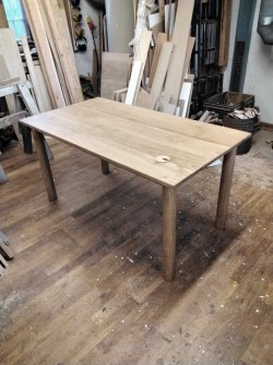

Ich habe mir mein Parkett für die Werkstatt auch selbst gemacht. Aber Obacht, das geht nur, wenn man die Betriebswirte und andere Rechenkünstler nicht beachtet. Stabparkett ist in der Regel 70 mm breit und 22 mm dick, in der Länge gibt es 400mm, 450 mm, 500 mm usw.. Ich habe damals auf ca. 30 mm eingeschnitten und mit Stapelhölzern usw. auf 14 - 15% getrocknet. Meine Stäbe sollten 450 und 500 mm lang werden. Ich habe die Bretter also abgelängt auf Maße die durch 450 oder 500 teilbar sind, mit Zugabe und besäumt. Anschließend in die Trocknung und auf 10 % getrocknet. Streifen von 75 mm Breite geschnitten und mit dem Vierseiter auf 70 x 22 mm gehobelt. Abgelängt auf 450 oder 500 mm und ringsum genutet, sodas die Oberwange 10 mm hat, die Nut knapp 4mm und der Rest bleibt für die Unterwange. Zum Schluß noch in die Unterwange einen kleinen Kleberfalz, auch umlaufend, gefräst und fertig war mein Parkett. Gefedert mit Kopffeder links, da ich Rechtshänder bin. Für mich hat sich das damals gerechnet, das Holz war billig oder fast umsonst, beim Sägen habe ich nur Strom bezahlt und die Maschinen für den Rest waren vorhanden. Wenn man seine Zeit auch nur mit Mindestlohn rechnet, lohnt das Ganze wahrscheinlich nicht. Damit Deine Eiche nach dem Aufschneiden nicht so sehr reißt, solltest Du bis Oktober warten, dann aber Sägen und die Zeit nutzen damit das Holz Trocknen kann. Auf dem Bild sieht man den Fußboden jetzt nach 25 Jahren Nutzung.
