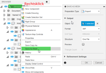

Das kann man aus dem Browser starten.
1. Körper, die nicht exportiert werden sollen, sollte man deaktivieren
2. Rechtsklick auf Titelzeile
3. „Als Netz speichern“

Fusion schreibt er ja. Im Teile-Browser den obersten Eintrag markieren, dann 3D-Drucken aufrufen
Also im hier gezeigten Beispiel links-click auf "gelenktest v3", dann 3D-Druck aufrufen.
Der Export als 3mf braucht im übrigen viel weniger Bytes.
