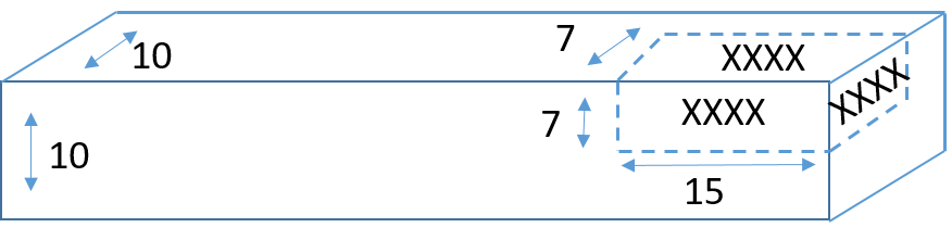

Hallo liebe Woodworker,
ich bin neu hier und hätte gleich mal gerne eine Frage:
Wie bekomme ich am besten den mit "X" markierten Ausschnitt aus dem 10x10 Pfosten gesägt?
Die Skizze habe ich auf die Schnelle gemacht und sie ist verzerrt. Ausgeschnitten werden soll ein 7x7x15 Quader.
Ich habe an Werkzeug: Tischkreissäge, Handkreissäge, Kapp- und Gehrungssäge, Stichsäge, Oberfräse, Multitool, sowie Handwerkzeuge wie Gestellsäge, Japansäge, Stechbeitel usw.
Meine Versuche bis jetzt sind Murks, und ich wüsste gerne, ob es eine sozusagen goldene Lösung dafür gibt.
Oder wie die fachliche Bezeichnung für so einen Ausschnitt ist, damit ich weiter suchen kann.

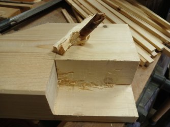

Ja, hatte ich ganz vergessen zu erwähnen, so ungefähr sah mein Plan und die erste Durchführung auch aus:
Zunächst an die 2x15cm Längsschnitte mit der Kreissäge rantasten, dann quer dazu einen "Kamm" sägen und diesen mit dem Beitel ausbrechen.
Dann bleibt innen ein Kreissegment stehen, der dann mit Multitool oder Beitel herausgenommen werden muss.
Ist aber recht mühselig und fehlerträchtig.

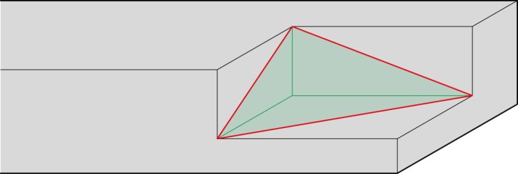

3. Februar 2016
1.613
65307 Bad Schwalbach
Kannst du das mit den drei Schnitten und den Rest wegstemmen kurz näher erläutern?
Weil, diese Schnitte habe ich schon anfänglich mit der Kreissäge gemacht, und da rührt sich nichts.
ich bin ja wahrlich kein Stemm-Meister. Aber länger als für meine Zeichnung hätte ich wohl auch nicht gebraucht.
Mit der Japansäge drei Schnitte (rot), und es bleibt nur noch das Grüne stehen. Und das mit dem Stemmeisen weg.
Wie das mit einer Stichsäge funktionieren soll, die mit dem Sägeblatt-Ende dauernd gegen das stehenbleibende Material rattert, ist mir schleierhaft.
Abgesehen davon, dass es Sägeblätter sicher nicht in deinen Wunschmaßen (Längen) gibt.
