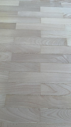

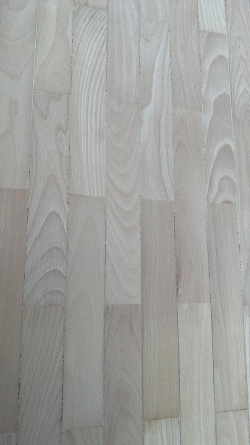

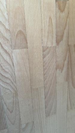

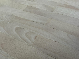

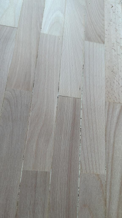

Hallo Leute, nachdem ich mein Parkett zunächst selber schleifen und spachteln wollte habe ich doch in den sauren Apfel gebissen und einen Handwerker (Meisterbetrieb) beauftragt mein Parkett zu schleifen und zu spachteln sodass ich es anschließend selber Ölen kann.
Da ich ein paar Tage nicht vor Ort war konnte ich mir gestern erst das Ergebnis anschauen und bin leider was das füllen der Fugen angeht absolut nicht zufrieden.
Ich werde auf jeden fall erst einmal Kontakt zu dem Handwerker und schauen wie wir damit umgehen. Ich wollte nur einmal ein paar andere Meinungen dazu einholen ob ich das so akzeptieren muss oder da in der Tat nachgebessert werden muss (wobei es für mich persönlich relativ klar ist, aber kann trotzdem nicht schaden zu hören was andere dazu sagen).
Und ja auf den Bildern sind natürlich die aller schlimmsten Stellen zu sehen aber es ist überall nicht wirklich gut und ich hätte gesagt, dass auf jeden fall noch mal Ordentlich und in Ruhe über das gesamte Parkett drüber gespachtelt werden muss mit anschließendem Feinschliff (oder was wäre da die richtige Vorgehensweise, vor allem damit es nicht wieder zu aussieht)?

Auf Bild 3 sieht der Schliff auch recht bescheiden aus. Gespachtelt wurde entweder schlecht oder gar nicht.

Gut sehe ich genau so dann sind wir uns da einig ja das stimmt an manchen Stellen ist der Schliff auch nicht sonderlich gut (ist aber zum glück eher die Ausnahme, da kann ich auch selber nochmal schnell mit dem Rotex drüber rutschen). Eigentlich als Bodenlegerfachbetrieb mit Fokus auf Parkettverlegung, aber dann denke ich dass der Betrieb das genau so sehen wird und dementsprechend nacharbeitet.

Unterirdisch! Nach erfolgreichem Spachteln und und schleifen haben die Fugen geschlossen zu sein.
Für das Verlegen ohne Fugenschluss oder von zu feuchten Material kann der Spachtler und Schleifer nix,
ich verstehe es so, dass das Parkett schon länger liegt.

Wenn das ein offizieller Auftrag war, hat er das nachzubessern. Das entspricht in keiner Weise irgendwelchen Vorgaben und Richtlinien des Parkettlegerhandwerks. Massivholzparkett ist immer zu spachteln bevor fein geschliffen wird. Massivparkett hat immer Fugen, also 8 mm Mosaik und auch 22er Stab jedenfalls, nicht Fertigparkett. Auf den Bildern sieht es nach 10 mm Stabparkett Buche aus. Dieses Parkett hat keine Federn, die Stäbe liegen stumpf nebeneinander. Da gibt es immer Fugen und die sind zu spachteln. Es wurde ja gespachtelt, nur nicht richtig. Wahrscheinlich war der Fugenkitt zu dick und ist so nicht vernünftig in die Fugen gelaufen. Da gibt es nur folgendes: Gespräch suchen, wenn keine Einsicht, Mangel Rügen und Frist zu Nachbesserung setzen. Mit so einer Nichtleistung darf der Kollege nicht durchkommen.
2.014
Schleifstein hat jeder Fachbetrieb auf Vorrat. Wir spachteln nach dem 80er Schliff. Der Schleifstaub der vorigen Schleifgänge ist zu grob. Vom Staub des letzten Schliffs kommt immer etwas in einen alten Leim- oder Klebereimer.Deckel drauf und gut. Das nehmen wir dann mit und damit wird dann gespachtelt.

Das in den Fugen sieht für mich eher nach Schleifstaub als nach Spachtel aus ist viel zu hell für Spachtel evtl. sind das auch Reste der alten Spachtel

Sollte Schleifstaub mit Bona mix & fill sein (sieht aber für mich auch sehr hell aus?) davon hatte ich noch einen Kanister da weil ich es ja erst selber machen wollte.
Hab ihn aber vorher extra gefragt ob er das Zeug verwenden kann oder nicht.
2.014
Das bona Zeug sieht immer etwas heller aus. Gleicht sich aber durch Versiegeln/Ölen aber an. Habe eh den Eindruck, daß Fugenkittlösung auf Wasserbasis immer etwas heller auftrocknet. Wenn es schon da ist, kann man es doch auch verarbeiten.
