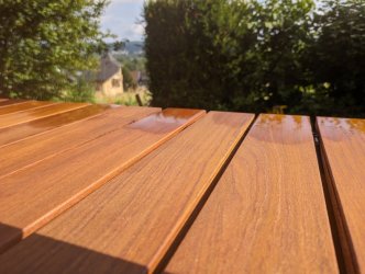

Hallo liebe Community,
nach einem Regen trocknen die Holzdielen der Terrasse ganz gut bzw. fließt das Wasser recht schnell Richtung Garten ab. Das Problem sind jedoch die letzten 20cm. Da ich die Dielen sowieso noch kappen muss wollte ich fragen, ob ich es dem Wasser mit einer Kappmethode bzw. einem Schnitt im Winkel erleichtern könnte, auch das letzte Stück besser abzufließen?
Über Tipps freue ich mich sehr!
