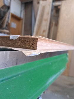

Danke für die ganzen Vorschläge!
Ich hab es hinbekommen und habe auch ein recht gutes Ergebnis.

Mein Betrieb ist bei solchen Fragen leider immer etwas "besonders". Fragen wird nicht soo gerne gesehen. Habe es letztendlich aber mit der Fräse gemacht
