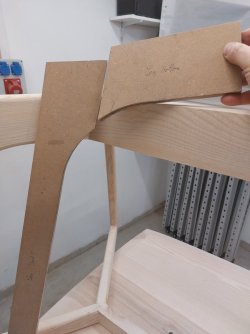

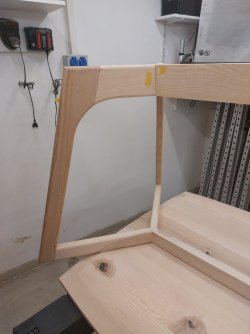

Kann mir jemand eine Zeichnung machen, wie so eine Schablone aussehen muss bzw. eine Schritt für Schritt Anleitung. Ich kann mir das nicht ganz vorstellen? Ich habe jetzt keine Tischfräse. Wie kann ich das mit einer Oberfräse machen?

Die Konstruktion ist anders als bei deinem Tisch, aber ich baue mir gerade einen Schreibtisch, evtl. helfen dir da ein paar Bilder wie so Schablonen aussehen können.
Ist aber noch ein bisschen Arbeit, also nicht zu genau hinschauen.
