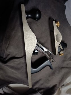

Hallo Leute,
ich habe heute mit meinen Kollegen gerätselt welche Hobel er hat.
Die liegen kaum genutzt rum und sollen verkauft werden.
Aber wie will man was verkaufen wenn man noch nicht mal weiß was man da hat?
Es handelt sich um einen Putzhobel und um einen Einhandhobel mit einem flachen Winkel und verstellbaren Hobelmaul zum hobeln von Stirnholz.
Aber die haben ja zig verschiedene Nummern.
Wie geht ihr da vor?
Im Anhang mal ein Bild von den beiden Hobeln.
Kann gerne noch mehr machen.

Es gibt Bestimmungshilfen im Netz, aber vorwiegend von den amerikanischen Hobeln.
Auf dem ersten Blick sieht das nach moderner Produktion aus, da ist nicht viel mit Wert, sorry. Ist nicht mein Schwerpunkt Thema, aber grob gesagt ist pre-war gefragt oder englische bis in die 60er.
Gruß, David
6.446
66
bei dem Einhandhobel wäre zu unterscheiden nach 12 oder 20 Grad Bettungswinkel.Bei dem Putzhobel wäre wichtig, die Länge und die Breite des Eisen.

Schon mal Danke für eure Antworten!
Es sind in jeden Fall neuere Hobel.
Damit soll jetzt nicht das große Geld gemacht werden.
Aber für 20 Euro sollen die glaube ich auch nicht über den Tisch gehen.
Der Einhandhobel hat 12 Grad.
Der Putzhobel ist 35,4 cm lang mit einem 51mm Breiten Messer.

Wenn er 20€ bekommt, soll er es machen. Das sieht nach so einem Chinaset aus.
Und nein, das ist der einfache Einhandhobel und nicht der 12 Grad Hirnholzhobel.
Der große könnte ein 4 1/2 oder ein 5 sein.
Aber wie gesagt, mit sicherheit son Chinaset, ich hab auch mal für meinen Sohn gekauft.
Ohne richtig Arbeit zu investieren, laufen die Dinger auch nur mit viel Glück.

Nee China ist das nicht, hatte er mal bei Contorion bestellt.
